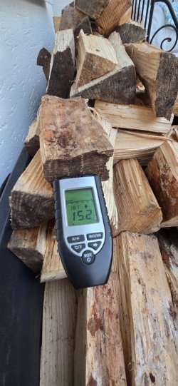

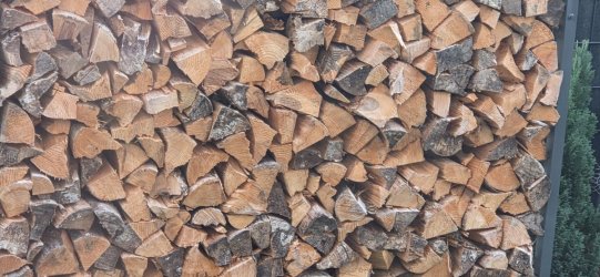

Im Anhang seht ihr 2 Bilder. Im 1. Bild habe ist das Holz überwiegend hell an den Stirnseiten, es sind aber auch ein paar Scheite dazwischen, die recht dunkel sind. Bevor wir Holz verfeuern, messen wir es durch; meist liegt die Restfeuchte zwischen 15 und 20 %. Auf dem 2. Bild sieht man einen Scheit, der auf der Stirnseite dunkel ist. Wenn wir solche Scheite verbrennen, wird die Scheibe ziemlich schnell schwarz, obwohl das Holz trocken ist. Genug Luft bekommt der Kamin auch. Habe kürzlich den gesamten Kamin gereinigt, inkl. der Rohre. Normaler, trockener Ruß, aber keinerlei Glanzruß oder ähnliches. Es hat in den letzten Wochen Ziel stark geregnet, wo was Holz von vorne nass geworden, aber mittlerweile wieder getrocknet ist.
Meine Frage: Wie bekomme ich es in den Griff, dass die Scheibe nicht mehr beschlägt oder ist das bei Nadelholz normal? Sind die dunklen Stellen Schimmel? Ist das dunkle Holz, was sich zwischen dem hellen befindet, möglicherweise eine andere Sorte und normal?

Das dunkle Holz sind einfach die Endstücke welche schon nach dem Fällen geschnitten wurden.
Die Hellen sind die Ablängschnitte.

Soll ich mal raten? Du hast daß Holz gekauft und der Lieferant hat Meterscheite getrocknet, dann vor Lieferung abgelängt auf Wunschlänge und jetzt hast Du die dunklen Enden, die vorher das Ende des Meterscheites waren und bewittert wurden, gewürfelt im Holzlager liegen.

Ja, vielen Dank für die Infos. Macht Sinn, weil ich noch frisches abgelegten Stammholz hier liegen habe und die vereinzelt so aussehen. Habe ich mir gerade angeschaut.

du benutzt das Feuchtemessgerät falsch.
Man nimmt ein dickes Scheit und spaltet es mittig. dann setzt man das Messgerät mittig auf der frisch gespaltenen Fläche an und zwar quer zur Faserrichtung.
So wie du da an der Stirnseite misst, bekommt man falsche, zu niedrige Werte.

Hi, habe gerade den dicksten Scheit genommen und gespalten und es war innen noch weniger als außen.
Außen 16 %
Innen 14 % nach dem Spalten.

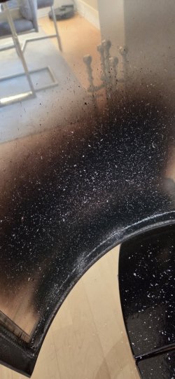

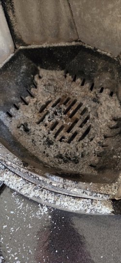

Zeig doch mal wie das Glas an der Ofentür verrusst aussieht
Ja, Foto anbei. Das andere Foto ist der Brennraum am Tag danach. Keine Rückstände von was Nassem.

Bekommt der die Verbrennungsluft nur vom unten durch die Schlitze? Und vorne sind keine? Und dann keine Scheibenspülung?
ließ Dir ggf das Holzheizer Forum zu Luft von unten über Rost durch, könnte spannend sein bei solchen Öfen:
https://www.holzheizer-forum.de/forum/thread/53635-generell-kaminofen-umrüstung-von-rostverbrennung-auf-aschebett/
Ja, nur von unten durch den Gitterrost.
Habe aber gerade erfreulicherweise festgestellt, dass der Ruß an den Schamottsteinen sehr flockig und nicht fest haftend ist. Also kein Glanzruß oder Ähnliches.
