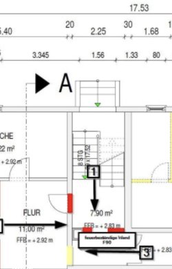

Hier ein Grundriss. Es geht um den Flur wo der Pfeil von nr 3 ist.
Ja der Grundriss nützt im Prinzip nicht viel, weil wir die Gegebenheiten nicht kennen. Du wirst mit UA als Wechsel arbeiten müssen wenn du keine Befestigungen setzen kannst. Mach mal am besten von etwas weiter weg n Foto, das man die Situation nachempfinden kann. Ferndiagnose ist schwierig. Aber bisher hab ich in den letzten zehn Jahren alles irgendwie befestigt

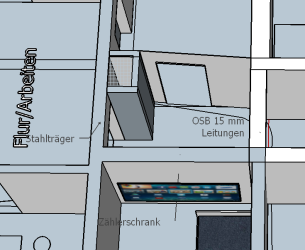

TRotzdem noch der Vollständigkeit halber.
An 3 Seiten ist irgendwas besonders.
unter den OSB sind irgendwo Holzträger verbaut die ich erst suchen müsste.
Der Stahlträger witd verkleidet
Und am Zählerschrank ist klar glaube ich
