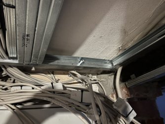

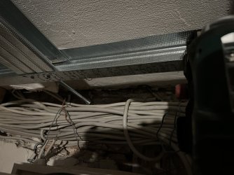

Um diese Schraube geht es.
Ich komm ja fast nicht ran an.
Blechbohrer hol ich nachher mal und langes Bit. Mein Werkzeughändler hat eh noch mein Kreissägeblatt für die GKF bestellt.
