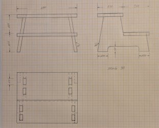

Ich will einen Tritt für eine Zwischenetage in unserem Fachwerkhaus bauen.
Dieser soll nicht fest sein, sondern beweglich bleiben.
Zu überwinden sind 55cm, sprich einen Tritt mit 2 Stufen, die 3. Ist dann der Eingang in den Raum.
Angehangen habe ich meine gedachte Konstruktion. Natürlich ist das nichts besonderes, aber wie bei allen meiner Projekte will ich dabei so viel wie möglich mit der Hand machen und lernen.
Nun zu den Fragen.
Ist die Konstruktion so schlüssig?
Braucht es noch eine Querverstrebung?
Designideen?
11.694
besser nur mit vier Füßen planen.
Die Wackelgefahr ist geringer.
Füße aus Plattenwerkstoff.
Querverstrebung durch ein Brett hochkant unter der oberen Stufe.

Bei diesen großen Ausschnitten in den Seitenteilen bekommst du denke ich Stabilitätsprobleme.
Ich würde da eine massive Leimholzplatte als Seitenteil nehmen, Masserrichtung horizontal. Und dann unten nur eine kleine Fräsung, sodass vier Seitenteile entstehen.
Jetzt weiß ich auch worauf ich hinaus wollte... :emoji_innocent::emoji_grin:
Vielen Dank!
11.694
Genau so meinte ich das ja, stabil und einfach, soll aber kein Plattenwerkstoff für die Füße sein, daher ne andere Konstruktion.

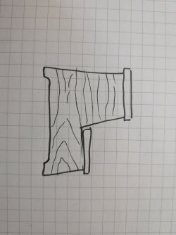

Ich habe eure Ideen und Anmerkungen mal versucht umzusetzen.
Bin dabei bei den Zapfen auf einen Konstruktionsfehler meinerseits gekommen.
Irgendwie ist hier auf jeden Fall: "Form follows funktion"
Leider habe ich bei der neuen Zeichnung in der Draufsicht den oberen Auftritt zu groß gezeichnet. Aber das ist jetzt so, ich muss ja damit arbeiten.
8.945

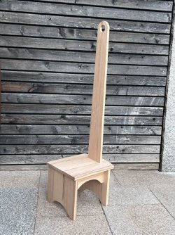

Gerade gesehen - vielleicht eine gute Anregung?
Tritthocker Holzwerken Galerie

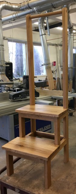

Was ich bei höheren Hockern ganz praktisch finde, das ist eine Möglichkeit sich festzuhalten (so, wie bei dem Hocker von @teluke )
Ich habe für meine Mutter mal einen kleinen Tritt gebaut, damit sie in der Küche auch die Hängeschränke gut erreichen kann (der ist für Deine Anwendung zu niedrig, aber man sieht hier noch einmal, was ich mit der Festhaltemöglichkeit meine.):
Kernbuche, auf dem Foto noch ohne Oberflächenbehandlung.
Martin
Daniboy
22. Februar 2017
2.932
Milchstraße
  • Solche Halter finde ich für die Sicherheit prima. Ich kann damit ein Kippmoment abfangen. (Mit Halter ist das wie wenn man statt mit einem Skateboard einen Tretroller fährt, das ist schon einiges sicherer).
  • Funktionell gefällt mir der von @teluke etwas besser, weil ich die senkrechten Stäbe an beliebiger Höhe jeweils mit nur einer Hand komplett, und somit sicherer, umgreifen kann.
  • Ich könnte solche Halter auch verwenden, wenn der Tritthocker schwerer ist, dann könnte man 2 kleine Rollen einplanen, die Bodenkontakt bekommen wenn der Tritthocker gekippt, am Halter, wie ein Trolley hinterhergezogen wird.
  • Gegen Wegrutschen würde ich rutschfeste Gummis als Füße stabil befestigen an den äußersten Punkten.
  • Gegen ein Wegkippen würde ich speziell die oberste Plattform wesentlich kleiner machen als die Grundfläche.
  • Gegen ein Ausrutschen (wenn jemand mit Socken , "nur mal schnell" auf dem Tritthocker steigt) würde ich einen rutschfesten Belag auf den Stufen machen (auch wenn eingeöltes und poliertes Massivholz schön aussieht wäre es mir zu unsicher).
  • Für die Festigkeit würde ich ggf eine Zarge einbauen (zB wie bei @Martin Graf , damit der Tritt nicht zu einem Paralellogramm zusammenklappt.

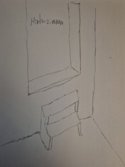

Siehe Skizze.
Ich halte die Haltemöglichkeit für extrem wichtig.
Wie oben gesagt, schaut mal auf die Skizze.
Für einen Tritt zu Küchenschränken oÄ definitiv. Bei mir eher nein. Aber Danke.

Hier mal eine Skizze wofür das am Ende sein soll. Vielleicht ist das von mir falsch rüber gekommen.
Eventuelle Perpektivische Fehler bitte ich zu entschuldigen.
Ich denke jetzt sieht man das ein Griff keinen Sinn macht.

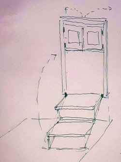

Das würde aber eine abenteuerliche Konstruktion...
Das stimmt wohl :emoji_slight_smile:
Vorteil wäre man kann Tritt und Tür auf einmal bauen und der Tritt wäre immer gleich verstaut.
Auch kann niemand runterfallen, weil wenn man die Tür aufklappt ist gleich der Tritt da.
Aber ja, wäre ungewöhnlich...
Gedacht wäre es zweiteilig oben beispielhaft als Fenster, unten die Treppenklappe:
