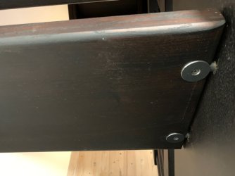

Bei uns im Haus befindest sich eine acht Jahre alte dunkel gebeizte Treppe aus Eichenholz.
Sie ist keine Schönheit, sonder eher pragmatisch - aber zur damaligen Zeit hatten wir entschieden
die Treppe dunkel beizen zu lassen. Das Auge isst bekanntlich mit und da die Holde hat das grafische
Auge hat, mussten gewisse Dinge im Haus „Ton in Ton“ sein. Keine falsche Sicht, aber wie sich immer
wieder gezeigt hat, „schluckt“ das Treppenhaus durch die dunkle Treppe sehr viel Licht.
Da sich bereits deutliche Gebrauchsspuren (Abrieb, Kaffeeflecken und Kratzer) abzeichnen,
reift in mir die Entscheidung, diese „Baustelle“ endlich mal anzugehen und die Stufen aufzuhellen.

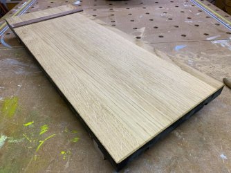

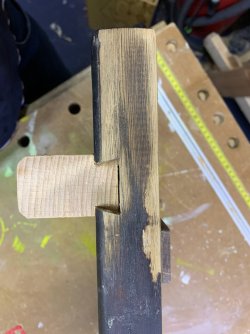

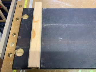

Wir haben eine Ersatzstufe, die hatte ich vor ein paar Jahren einmal einseitig gehobelt. Es kommt
bereits nach wenigen feinen Hobelzügen ein angenehmer Holzton zum Vorschein. Ich habe vorhin
mal zur Probe mit dem Schleifklotz und Korn 80 Hand angelegt und auch wenigen Zügen ist ein
guter Fortschritt erkennbar.

Aktuell schwebt mir vor, die Stufen einzeln auszubauen, zu schleifen und neu zu versiegeln. Da ich
ja eine Ersatzstufe habe, bleibt die Treppe jederzeit voll begehbar. Die Stufen sitzen übrigens in
Treppentöpfen, korrigiert mich, wenn ich das Wort falsch benutze.

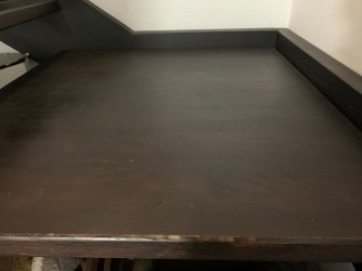

Abschließend noch die Frage, wie ich bei den Podesten vorgehen soll. Hier gibt es kein Ersatz.
Bilder der Stufen und der gehobelten/geschliffenen Ersatzstufe sind angehangen.

  2. Was macht die Gratleiste in der Ersatzstufe? Die Stufen sehen nicht uebertrieben stark aus. Ich wuerde die geschwaechte Stufe wahrscheinlich nicht mehr verbauen wollen. Hast Du noch eine andere?

Wenn die Wangen dunkel bleiben, dann bleiben es die Podeste auch. Oder Du schleifst sie nur an und lackierst Weiss drueber.
Das ist dann natuerlich nicht mehr "Ton in Ton", koennte aber interessant aussehen.
Oder die Treppenstufen sehr leicht hellgrau lasiert und die Podeste in gedecktem/gebrochenem Orange lackiert?

Podest geht mit Handmaschienen gut - nur unterseite ist Strafarbeit ggf. Trockenbauschleifer leihen/kaufen
