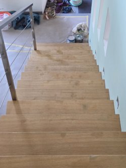

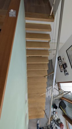

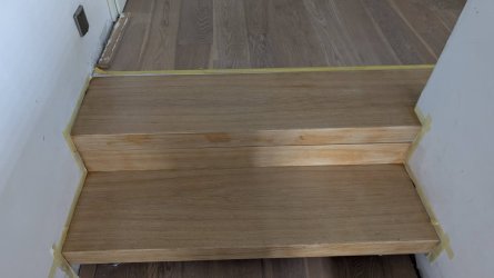

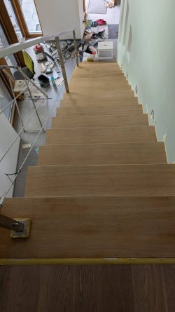

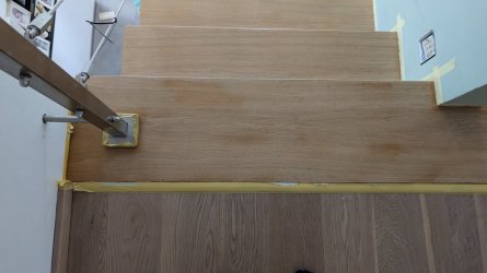

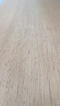

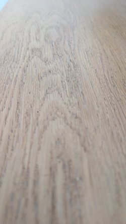

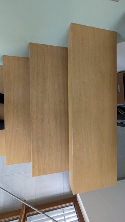

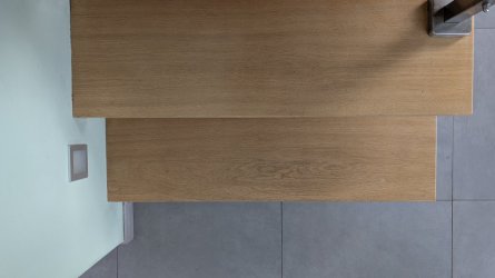

So, ich bin fertig.
Im Anhang noch Fotos von Stellen, auf die ich nicht so stolz bin.
Aber ich denke, das lasse ich so
Hier noch ein Foto, wie der Handwerker (so ein Alleskönner) es hinterlassen hat.
Danke nochmal für Eure Hilfe!
