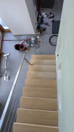

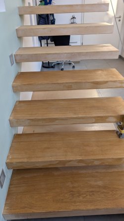

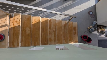

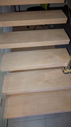

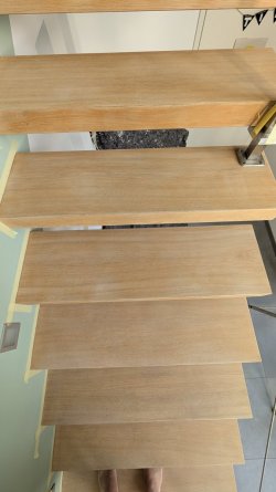

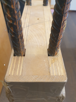

das hier ist der Aufbau der Treppe:
Die Eisen stecken in der Wand :emoji_slight_smile:

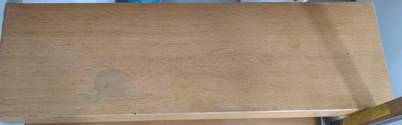

Wenn man nicht alles abschleift, hält der neue Lack zwar, aber es sieht echt blöd aus:

Sehr gut, aussagekräftige Fotos! Da kann man/frau auch konkrete Tipps geben:
Man sieht ja schon im trockenen Zustand, wo noch Lack drauf ist. Daher rate ich, die verfärbten Stellen noch mal extra von Hand mit einem weichen Schleifblock nachzuschleifen, bis die Farbe einheitlich wird. Dann wird der spätere Lackauftrag auch gleichmäßig werden, zumindest, was die Farbsättigung angeht. Wenn der Lack maschinell gut wegzuschleifen war, dürfte das händische Nachschleifen nicht allzu aufwändig sein.
Ich würde deswegen Brennspiritus statt Isopropanol nehmen, weil er einen Bruchteil kostet, aber dieselbe Wirkung hat.
Für eine gelungene Oberfläche, egal ob Möbel oder Boden, gilt immer, dass die Gleichmäßigkeit des abgeschliffenen oder abgewaschenen Untergrunds die sicherste Voraussetzung für einen sauberen und befriedigenden Renovierungsanstrich ist.

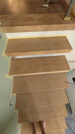

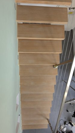

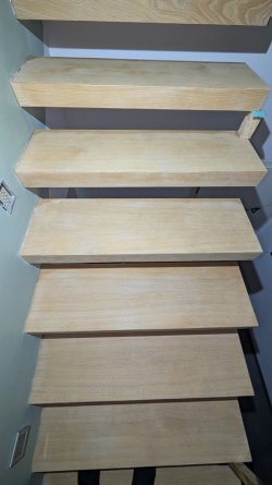

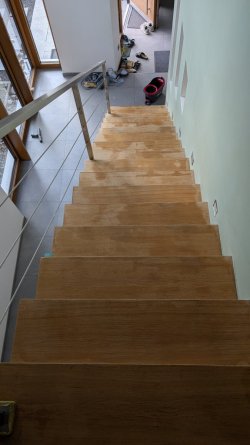

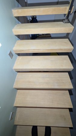

Die Fotos waren nach dem ersten schleifen und Anstrich.
Das hab ich jetzt alles runter - was für eine Arbeit!
Aber ich bin nicht sicher, ob das gleichmäßig genug runter ist.
PXL_20250905_164514429.jpg PXL_20250905_151941189.jpg PXL_20250905_152448033.MP.jpg PXL_20250905_152502684.jpg

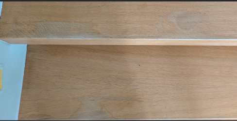

Wenn die Treppe Nass ist, wie oben, dann sieht man noch deutliche Ungleichmäßigkeit.

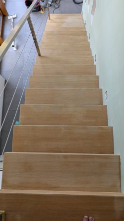

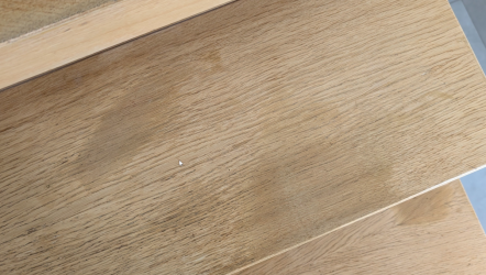

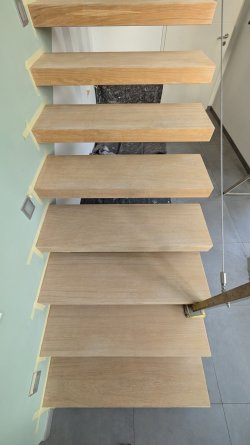

Trocken aber nicht:
Das ist halt das, was mir Sorge macht. Wenn ich jetzt streiche, ist es wieder fleckig, fürchte ich?

Der feuchte Zustand von Holz simuliert tatsächlich am besten den Anfeuerungsgrad, den der spätere Lackauftrag haben wird. Deshalb Stufe für Stufe gleichmäßig befeuchten (da wäre ich jetzt wieder bei Wasser, weil es nicht so schnell wegtrocknet) und dann die Stufe gleich entsprechend nachschleifen.
Wenn ich die Fotos anschaue, ist vor allem an den Vorderkanten noch einiges zu machen.

Also ich finde man sieht das doch auch sehr gut im Trockenen zustand… jedenfalls auf den Fotos.
Aber ja, es kann schon schwierig sein Weißbruch eindeutig zu identifizieren wenn man davor steht.
Solange das beim Wässern nicht gleichmäßig ist, wird das Lackierte auch niemals gleichmäßig werden.

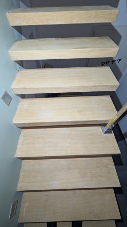

so, ich war heute fleißig und hab viel geschilffen. Tatsächlich sieht man an vielen Stellen ganz gut, dass noch was runter muss - auch trocken.
Leider ist der Schleifer zu hoch und ich komme an einigen Stellen nicht zwischen die Stufen. Da muss ich morgen nochmal mit der Hand ran.
Auch kommt morgen dann nochmal der Spiritus-Test..

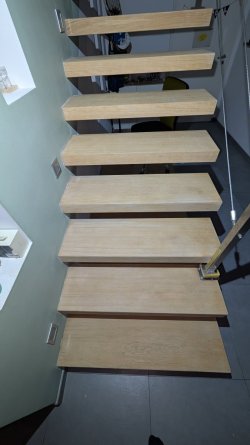

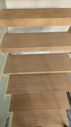

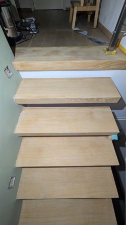

Ach, ich hab die Fotos vom aktuellen Stand vergessen. Die untersten Stufen sind schon mit 120er geschliffen.
PXL_20250907_172043270.MP.jpg PXL_20250907_172051692.MP.jpg PXL_20250907_172058976.MP.jpg PXL_20250907_172103944.MP.jpg PXL_20250907_172118700.MP.jpg
4.396
Ich hatte an Teppich oder ähnliches gedacht. Wenn es mit dem Spritustest gut aussieht, müsste aber alles ok sein. Schleifen würde ich 60, 80, 120, 180. Es ist nur der erste Schliff, der lange dauert. Die nächsten gehen dann relativ flott.
4.396
Teppiche wurden manchmal voll- oder teilflächig verklebt. Insbesondere an Stellen, an denen der Lack nicht mehr ganz in Ordnung war, kann es zu Verfärbungen im Holz kommen.

So, jetzt bin ich bis auf 180er runter.
Also dann muss meine Unlust schneller gewachsen sein, als die weiteren Schliffe schneller gingen.
Das sieht jetzt aus wie neu. Einzig die Fase an der vorderen Kante ist hier und da verhunzt. Würdet ihr da nochmal mit einer Oberfräse rüber?
Ich hab nur so ein billiges Ding und Sorge, dass ich das verhunze...
