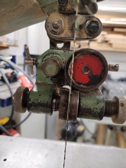

1900 m/min ist ein top Wert, daran liegt es nicht. Aber bei 5-10 Min pro m stimmt etwas gewaltig nicht, ich hätte 30-100sek. für einen Meter geschätzt aber kaum mehr.

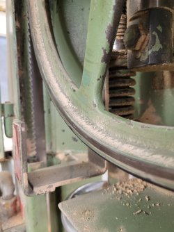

Ist das Band durch fehlerhafte Bandführungseinstellung beschädigt?
Mach mal ein Bild der Bandführungen mit aufgelegtem Band.

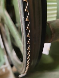

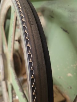

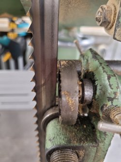

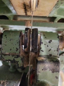

Hallo, hier mal Bilder.... Band ist relativ neu.

5-10min. Wahnsinn.
Ist die Schränkung noch OK? Kann man auf dem letzten Bild schlecht erkennen.
Wie schnell sägst du denn durch 40er oder 50er Material? Hast du da das Gefühl es läuft wie Butter?
Hast du noch ein anderes Band zum Vergleich?
Zeig uns doch auch mal ein paar Bilder wie das Schnittergebnis aussieht.

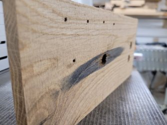

Also, ich habe jetzt mal noch stärker gespannt (allerdings nicht bis zum C'-Ton :emoji_wink:) und ein 120mm Eichenbrett gesägt. Die schwarze Verfärbung war schon im Brett. Auf 1m hätte das 2,5 Minuten gedauert. Ich glaube, ich habe zu lange Bänder / nicht genug gespannt. Was meint ihr?

gönn Deiner Maschine mal ein paar neue passend lange Bänder (im Video ist viel zu wenig Spannung), die dann auch scharf sind
Damit wirst Du dann den Schnitt in einer Minute oder weniger machen können.

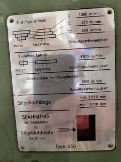

So, nachdem die Jahresendrumgammelei endlich vorbei ist, habe ich mal das bestellte kürzere Band auf die Frommia aufgelegt. Dabei ist mir endgültig Folgendes klar geworden:
Man kann das Band, unabhängig von der verwendeten Länge, nicht nach Belieben spannen!
In der Spanneinrichtung der Maschine ist eine Feder verbaut, die beim Spannen ( und nur dann) zusammengedrückt wird. Liegt kein Band auf, lässt sich die Spannvorrichtung über den ganzen Bereich zwischen minimaler und maximaler Bandlänge verstellen. Also erst in dem Moment, wo Spannung auf das Band kommt, kommt die Feder ins Spiel. Ist die Feder maximal zusammengedrückt, lässt sich nicht weiter spannen. Dann geht aber bereits die obere Tür nicht mehr richtig zu, da die an der Feder angebrachte Bandspannungsanzeige mit dem unteren Blech der Tür kollidiert. Insgesamt würde ich ein 20mm-Band gerne noch etwas mehr spannen, das geht aber eben nicht wegen dieses Federmechanismus.
Ich hoffe, ich habe mich einigermaßen verständlich ausgedrückt.

Du könntest Dich auch in die Personengruppe einreihen die das Bandspannungsmessgerät von Tomkaes getestet haben oder testen wollen!?
Die Werte die das Gerät liefert sind frei von Zweifel, Du weist genau wie weit richtig gespannt wird und wir hier erfahren natürlich gerne was der Frommia Ständer und die Verstellmimik hergibt.
Der Frommia traue ich viel zu diesbez. Ansonsten wird es der Frommia nicht schaden die Türe ein wenig aus zu klinken um Platz zu schaffen.
