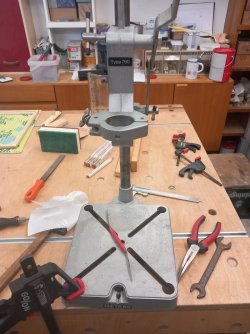

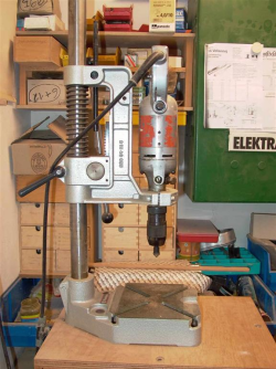

Den verlinkten Wabeco Bohrständer würde ich auch nicht empfehlen. Da kannst du den Kopf nicht schwenken! Ich habe einen Metabo 790, der unerwartet stabil ist. Habe da schon häufiger den Tisch festgezwingt und den Kopf aus dem Tischbereich geschwenkt um Outdoor Bohrungen zu setzen oder einfach sehr hohe Werkstücke zu bohren.
Habe so einen Bohrständer bekommen, aber irgendwie ist da was falsch zusammen gebaut?
Nur das Innenteil fährt hoch....stehe auf dem Schlauch
Was bedeutet denn "so einen"?
Das ist doch weder ein Wabeco noch der Metabo 79, der hier Thema war.
Bei Deinem würde ich die Knebelschraube festziehen und die Flügelschraube lösen.

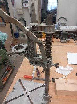

Steht aber dran....
Danke, es lag an einer U-Scheibe, die unter der Knebelschraube zu viel war....jetzt bewegt sich das Teil

Dietrich
18. Januar 2004
6.671
Taunus
Hallo Pedder,
das ist wie geschrieben der 790iger mit 25mm Säule und Alugußteilen....7,5kg rum.
Das hier ist ein 792 oder 793iger (müsste ich nachschauen), aber egal, 40mm Säule und alles andere ist Grauguß, 22kg bringt er netto mit.
Gebaut war der für sog. Kreuzgriffbohrmaschinen, die früher schon mit 23 bzw. 28mm Bohrleistung in Stahl angegeben waren, die Aufnahme ist 57mm es lagen aber Distanzschalen bei.
