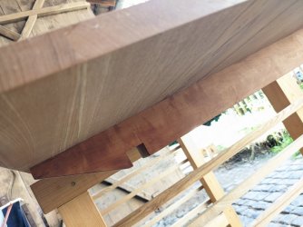

In dem Video sieht man bei 9:42, dass er nen Dübel absägt. Vorher scheint er allerdings die Zarge nur mit Lamellos herzustellen.
Und irgendwie scheinen mir die Lamellos gerade an der Stelle relativ "zerbrechlich"
Möglich, dass er sich da umentschieden hat? Hältst du eine Verbindung nur mit Lamellos für völlig ausreichend?
Heute übrigens die Gratleisten reingehauen. Hat Stunden gedauert mit viel Fräserei und rabiater Nacharbeit an Brüstung, Grund und Flanken, aber nun sitzen sie sehr fest. Schön zu sehen, dass sie die leicht gebogene Platte dabei ein gutes Stück plan gezogen haben.

ich hab ehrlich keine Ahnung wieso an der Stelle ein Dübel eingeleimt wurde.... Aber wenn zur Sicherheit, dann brauchts die nur an den ganz außen liegenden Streben der Zargenkonstruktion. Da hängt ja nach dem Verschrauben der Zargen mit den Beinen die komplette Beinkonstruktion einer Tischseite dran. Inklusive recht langem Hebel. Da hab ich 4 Dübel pro Ecke durchgeschoben. Bei den anderen Streben reichen die Lamellos sicher aus. Auf die Teile kommt keine große Last, die problematischen Scherkräfte werden durch den Verbund mit den Gratleisten aufgenommen.
Hast du bisschen Luft zum Grund der Gratnut gelassen? Bündig soll es nur an den Flanken sein. Auf jeden Fall schon mal gut dass die Gratleisten ihren Job machen, und Gratulation! zum Meistern eines weiteren großen Schrittes. Die schwierigsten Teile (Tischplatte verleimen und Gratleisten einpassen) hast du schon hinter dir.
So habe ich das auch "beurteilt". Da herrscht der größte Druck. Denk, ich gehe lieber auf Nummer sicher. Wie tief gehen die Dübel bei dir rein? Einfach gleich der Stärke der außen liegenden Strebe? Haste die Dübel selbst gemacht aus dem gleichen Holz? Denke, das kann ich nicht leisten.
Dazu schweige ich :emoji_wink:
Alles andere als perfekt innen und außen. Aber sieht man ja nicht. Denke, viel besser ging es nicht, dafür war die Platte schon nicht plan genug und dazu kommen dann noch Dinge wie Frästisch, Führungsschiene und mangelnde Erfahrung. Auch schwer nem Anriss zu vertrauen....
Von der kleinen Makita bin ich aber ziemlich begeistert. Das Planfräsen der Nut funktioniert wunderbar nach Vorarbeit mit der Tauchsäge.
Sie liegen relativ gut auf und sind relativ rechtwinklig zur Platte. Da bin ich echt happy.

Ich hab Buchenrundstäbe aus dem Baumarkt genommen. Ich denk die gehen etwa 4cm in die Querstreben rein. Schon bisschen her inzwischen. Übertreiben muss man es nicht. Ich hab frei Hand mit dem Akkuschraube gebohrt. Kleiner Fetzen Krepp am Bohrer selbst, als Tiefenstop.
Dann sag ich zu den Gratleisten auch nix weiter... :emoji_wink: Außer vielleicht: Wenn du sie nochmal rausklopfst vermeidest du spätere Probleme, und wenn du die Tischplatte sauber auf ne große ebene Fläche spannst, dann kriegst du die auch leichter rein und raus als wenn du gegen die Wölbung der Platte anklopfen musst.
Da schaue ich mich mal um.
Die Idee mit dem "Festspannen" kam mir tatsächlich auch. Aber erst nach der ersten Leiste, als ich feststellte, dass der Spalt in der Mitte plötzlich viel kleiner war. Vorher wäre gut gewesen.
Die bleiben schön, wo sie sind. Das war echt ne riesen "OP". :emoji_wink:
Die sind insgesamt leicht konisch und unten ist auch zumindest in Teilen Luft. An den Seiten allerdings auch.
Also alles insgesamt nicht gleichmäßig. Bissel hier weggefräst, ein bissel dort. Jede weitere Maßnahme jetzt noch, bedeutet am Ende ne Leiste, die nicht mehr festsitzt ohne irgendwelcher Einlagen.
Gratnuthobel wäre top gewesen.
8.739
Wie hast du denn die Flanken der Gratnut angearbeitet? Der Fräser den du für die Gratleiste verwendest, ist genau der mit dem man dann auch die Gratnut fräst.
Wie dem auch sei. Ich hab letztens nen schönen alten Bauerntisch gesehen, da sind die Gratleisten beinah aus der Platte gefallen, und trotzdem hat der Tisch "funktioniert".
Wird schon hinhauen.. damit is dann die Pflicht erfüllt. Die Kür kannst du ja aufs zweite Werkstück verlegen.. :emoji_wink:
oska
11. August 2020
98
Duisburg
Schon mit dem gleichen Gratfräser. Aber ich habe die Leiste nicht konisch gefräst am Tisch.
Das habe ich so grob mit der Oberfräse gemacht nach dem Motto "Hauptsache konisch und nicht völlig gewölbt dabei" So hatte ich dann 2,3 mm Unterschied. Dann angerissen auf der Platte. Nut vorgefräst und dann mit Schiene und Augenmaß ebenfalls leicht konisch mit dem Gratfräser. Aber dann gehen die Probleme los, weil auch wenig symmetrisch verläuft. Manchmal liegt die Brüstung auf, manchmal liegt die Leiste auf dem Grund usw. Dann habe ich die Nut wieder nen mm tiefer gefräst und stellenweise die Auflagefläche für die Brüstung. Das letzte Viertel/Fünftel dann reingekloppt und Endstück noch mit Stecheisen nachgearbeitet bis das Ding bis auf nen halben mm drin war.

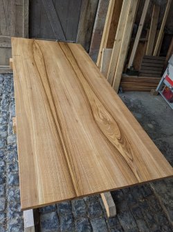

Update zum Tisch, nach nem knappen Jahr:
Ich mag die Esche auch sehr gerne. Ich hab aber auch rausgefunden dass ich die Oberfläche der Tischplatte, die ich mit Remmers Natureffekt Hartwachsöl gemacht hab wieder runternehmen werde. Pigmente und belastete Oberflächen sind einfach nicht so ne tolle Kombination. Das sieht inzwischen relativ ungleichmäßig aus, und wirkt nicht mehr so edel wie ganz frisch aufgetragen. Da werd ich mit nem klassichen HWÖ nochmal neu aufbauen. Steht demnächst an, die Platte ist auch bisschen geschwunden über den Winter, und die Gratleisten stehen an beiden Enden über, auch da werd ich nochmal nacharbeiten, die Gratleisten ein bisschen kürzen, die Gratfedern absetzen und die offenen Gratnuten an der Tischplatte mit Eschenstopfen verschließen. Aber sonst bin ich immer noch sehr zufrieden. Die Verbindung der Zargen mit den Kufen konnt ich gut nochmal anziehen, auch da hat sich durch das Schwinden der Beine die Verbindung etwas gelockert, was zu erwarten war. Stabil ist er, da hat ich ein klein wenig Bedenken. Aber zum Glück zu unrecht. Die Konstruktion ist gut für nen Esstisch zu gebrauchen.

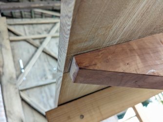

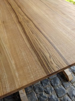

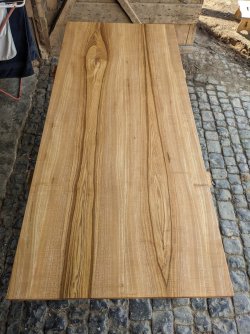

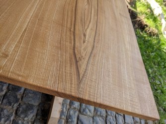

Ich habs jetzt mal geschafft mich nochmal um den Tisch zu kümmern. Ich hatte ja durchgehende Gratleisten, und das war einfach echt nicht so toll. Da die Platte geschwunden ist, haben die sehr kantigen Leisten aus der Platte geschaut, und da bleibt man dran hängen und es sieht einfach doof aus. Also die Gratleisten rausgeklopft, gekürzt, die Gratfedern abgesetzt und Stopfen für die Gratnut hergestellt. So is das sehr viel besser.
Und dann hab ich noch die Oberfläche abgenommen, ich hatte ja ein HWÖ mit Weisspigmenten verwendet. Auf dem Esstisch und bei porigem Holz für mich keine gute Entscheidung. Nagelneu sieht das schon gut aus, aber die Oberläche altert nicht gut. Ich hab jetzt einfach Remmers HWÖ farblos verwendet, das kenn ich gut und mags gern.
