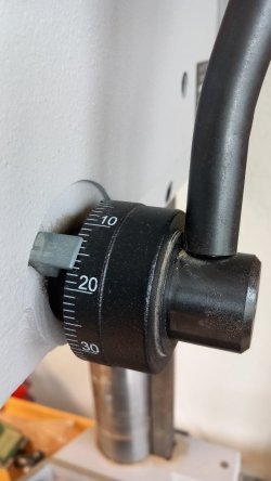

ich versuche den Tiefenstopp für die Flott E1 nachzurüsten (dieser ist nach einem Umzug verloren gegangen). Das "Handbuch" und alte Flott-Dokumente geben da keinen Aufschluss, kann mir daher bitte jemand ein Foto derselben machen? Das würde mich sehr freuen da dieser eigentlich täglich in Gebrauch sein sollte.

Hallo EmEl,
meiner Ansicht nach ist Dein Tiefenstopp komplett. Den schwarzen, beschrifteten Ring kannst Du Richtung Gehäuse schieben und dann anhand der Skala und der daran befindlichen Nase die Soll-Tiefe einstellen und einhalten.

Hmm, das wäre ja was. Ich bin nächste Woche wieder in der Werkstatt und werde es direkt ausprobieren.
Mir wurde bei der Übergabe gesagt, der Tiefenstopp sei nicht vollständig. Aber an das Verschieben des Rings habe ich nicht gedacht.

Wenn der Ring lange nicht mehr bewegt wurde, kannst Du ihn erstmal an vorhandener Stelle drehen (auf Dich zu), ggf. etwas schmieren. Dann die gewünschte Tiefe einstellen (Ablesung auf Höhe der metallischen Zunge) und nach links schieben. An dem Rad sollte bei "0" eine Nase sein, die dann an der Zunge anstößt (.... etwas misslungenes Bild, aber ich denke Du verstehst, was ich meine) und damit die Bohrtiefe begrenzt.
Wenn man reinzoomt kann man die Nase auch auf dem Bild erkennen.
8.822
Ist der gleiche Anschlag wie an der TB13 STW und sieht komplett aus. Der Ring darf sich nur in eine Richtung drehen lassen, und muss sich seitlich verschieben lassen.
Ich find den Anschlag super, schnell und unkompliziert, aber aufs 1/10 einstellen is nicht seine Stärke. Die Skala is bisschen grob, und der Ring hat ein gewisses Losbrechmoment beim drehen. Auf 2-3/10 geht aber problemlos.
Wenns genau werden musste, hab ich AM Probewerkstück die Bohrtiefe angerissen, den Bohrer auf den Riss abgesenkt, den Hebel für den Vorschub an der Stelle festgehalten und dann den Tiefenstopp nach links gegen das Gehäuse geschoben und direkt gegen die Nase gedreht die den Ring stoppt.

ja, der Anschlag ist tatsächlich komplett und funktioniert! Uff, das hätte ich nicht gedacht...
Ich kenne nicht allzu viele Tischbohrmaschinen aber alle hatten einen Ring mit Feststellschraube der, nicht festgedreht, immer mitrotierte. Diese Art kannte ich noch nicht. Mal sehen wie ich damit zurecht komme, aber erstmal wirkt es recht simpel.
Den perfekt genauen Tiefenstopp brauche ich auch eher nicht, eher die Wiederholgenauigkeit. Mal sehen ob er dazu neigt sich zu verstellen.
