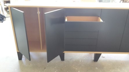

Mein Sohn kam heute morgen mit dem Wunsch, ob ich ihm eine Empfangstheke für sein neues Studio bauen könnte. Seine Vorstellung war ein Unterbau aus schwarz lackiertem MDF und einer Abdeckplatte aus Massivholz.
Jetzt finde ich MDF lackiert nicht so toll, insbesondere die Kanten sehen immer etwas bescheiden aus. Meine Idee wäre jetzt durchgefärbtes MDF zu nehmen. Andererseits hab ich hier im Forum auch schon öfter von MDF mit Grundierfolie gelesen.
1)Wie muss ich mir das mit der Grundierfolie vorstellen. Muss die auf das MDF noch aufgetragen werden, wenn ja wie? Wie sieht das dann an den Kanten aus? Kann man dann direkt auf die Folie lackieren oder gibt es da was zu beachten
2) Wenn ich durchgefärbtes MDF nehme, muss dann noch irgendeine Oberfläche aufgetragen werden und wenn ja welche?
3) MDF hab ich bisher nur mal für Lautsprecherbau benutzt, also wenig Erfahrung. Kann ich die Verbindungen einfach mit Lamellos machen oder spricht da etwas dagegen?
Bzw. gibt es eine bessere Möglichkeit?

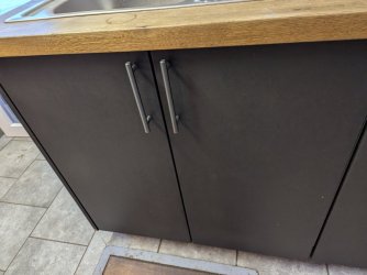

Was flüssiges zum ölen nehmen, Osmo ist ja eher schichtbildend, ich würdebzw habe, auf ordentlich vollsaugen gesetzt.
Mattes würde ich bevorzugen, das ist hier auch drauf.
Der Abdruck ist von meiner Kaffeetasse, die ist so hässlich, dass ich die extra nochmal weggestellt und dabei gekleckert habe, da ich ja das Handy noch in der Hand hatte..... :emoji_thinking:

sieht ja mal richtig schicki aus! Danke fürs zeigen!

"Der Vati" ist für Samstag ausgeplant worden. Aber Fahrrad fahren und basteln werde ich ja auch, nur halt nicht mit der Familie sondern dem "freiwilligen aus dem Betrieb", also den Teil mit dem Basteln jedenfalls.

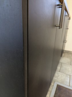

Zurück zum Thema. Man sieht hier ganz gut, dass da Flecken von Wasser und aonstwas drauf sind. Auch die Kante sieht immer anders aus als die Fläche. Auf dem Bild fällt das mehr auf als tatsächlich.
Kurzum, da würde ich etwas drauf achten und eher die Front durchlaufen lassen, aber die Schränke waren wegen der großartigen "mal eben- Planung" fertig bevor überhaupt klar war was für Fronten drauf kommen. Sonst wäre die linke Seite kein Doppel sondern eine Schrankseite geworden.
Aber egal, funktioniert deutlich besser als ich vermutet habe.
Mindestens 6 Jahre alt, maximal 10. Nie gepflegt, täglich vollgesaut.
Tresen also kein Thema.
