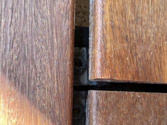

Auf unserer 2 Jahre alten Terrasse sind Dielen aus Cumaru braun mit verdeckter Befestigung auf einer Alu-UK verlegt. Die Dielen sind 100m breit und 20mm dick und haben eine verdeckte Nut. Die Befestigung erfolgt durch eingeführte Edelstahl-Clips:

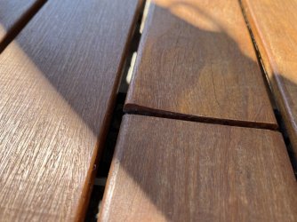

Leider dürfte bei zwei Dielen am Ende offensichtlich die Nut abgerissen sein und die Diele wölbt sich an dieser Ecke hoch. An einer Stelle vom Vorjahr sind es nur ca. 2mm, da ist es nicht so schlimm. Heuer kam aber leider noch diese Stelle dazu, an der sich die Ecke ca. 5mm hochwölbt:
Die Wölbung verläuft sich ca. binnen 15cm. Der Überstand ist mEn so viel, dass er beim barfuß Begehen unangenehm werden kann und eine Stolperfalle darstellt.
Wie würdet Ihr das lösen? Ich verspüre wenig Lust, die komplette Diele mit über 2m Länge herauszuschneiden und auszutauschen. Den Überstand weghobeln und/oder -schleifen, ist vermutlich etwas zuviel. Ev. nur eine Rundung oder Fase anfräsen/anhobeln/anschleifen, um die Stolperfalle etwas zu entschärfen? Oder wäre eine Sichtverschraubung an dieser Ecke eine Option? Dazu müsste ich beim Vorbohren aber auch durch den Edelstahl-Clip durchbohren. Und ob ich die Wölbung mit einer Schraube einigermaßen auf gerade gezogen bekomme?!?
