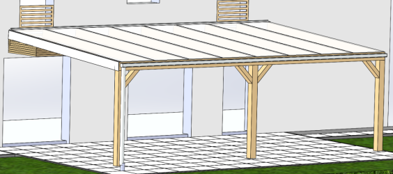

Terrassenüberdachung am Balkon 8x3,5 DIY
W8ne3
14. Februar 2021
17
Bayern
Danke für euer Feedback :emoji_pray:
Nach vielem Hin und Her.
Die Terrassenüberdachung wird nun an der Wand befestigt. Es kommt VSG-Glas in "Überlänge" (>4500mm) ->ca.4780mm drauf.
Gründe:
- Fundament der Postenträger reicht nicht mehr für die Position wenn Glas in 4500mm Verbaut wird. (Neues Fundament erstellen bei bereits verlegten Terrassenplatten - Nein).
- Montage am Balkon ist wie bereits erwähnt statisch nicht möglich. Stützen oder Abhängen nach oben an die Dachsparren ist nicht gewünscht/möglich.
- Der Aufpreis fürs Glas ~4780mm sind verschmerzbar.
Angebote liegen sowohl von den örtlichen Glasern als auch von Steda (online) vor. Wobei Steda mit Abstand am günstigen ist.
Somit ergibt sich eine Holzkonstruktion mit 8m x 4,7m.
Welche Balkengrößen empfiehlt ihr?
Geplant sind:
Wandpfette: 160x80
Gartenpfette: 160x160
Sparren: 200x80
Pfosten: 160x160
noch ein paar offenen Fragen.

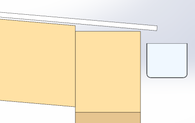

- Wie groß sollte der Glasüberstand von Gartenpfette in die Dachrinne sein? + Welche Dachrinnengröße ist zu empfehlen?

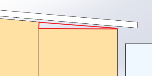

- Wie würdet ihr den Übergang von Sparren zur Gartenpfette gestalten in dem die Aluprofile aufliegen sollten.
- Welche Holzlacke könnt ihr empfehlen?
-> Pfette nach oben setzten und abschrägen
-> so lassen und im Bereich der Aluprofile einen Holzkeil einsetzten
-> so lassen und Profile nehmen die oben und unten eine Aluschiene haben, die den Spalt überbrücken kann.(Quelle EasyFenster)

Bei Fläche ca 40 qm würde ich 100er Dachrinne nehmen, was sagt der Dachdecker dazu? Wohin läuft dein Regenwasser?
Wie groß sollte der Glasabstand zur Wand sein?
mal bei Steda anfragen.

kenne den Händler nicht. Aber die meisten Fragen sollte der Händler, wenn er auf sowas spezialisiert ist, beantworten können, da zum Teil auch abhängig vom verwendeten System bzw der Konstruktion.
Ich würde den Balken abschrägen, so kleine Keile zu sägen funktioniert nicht wirklich gut.

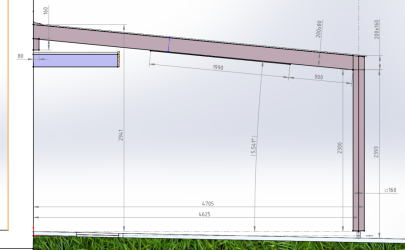

Aktuell stellt sich mir noch die Frage nach dem Gefälle und der Durchgangshöhe.
Die Wandanschlusshöhe 2941mm ist soweit gesetzt.
Reichen 5,5° Gefälle?
Welche Durchgangshöhe habt ihr an der Fußpfette?
Würdet ihr das Gefälle erhöhen und dafür etwas an Durchgangshöhe einsparen?
Also bei Vsg mindestens 5 Grad Gefälle.
Mehr Gefälle wäre schön,wird dann aber beim Durchgang etwas knapp.
Nicht weniger als 2,20 wenn du mich fragst, aber wird dir an Gradzahl auch nicht wesentlich mehr bringen.
SchweißerSchnitzer
28. November 2022
1.866
Rheinland (Bonn)
Ich finde, zu viel Durchgangshöhe kann auch ungemütlich wirken. 230 cm wie im aktuellen Entwurf wären mir schon zu viel Luft.
Apropos gemütlich: Mit diesen bündigen Anschlüssen der Sparren ohne Dachüberstand/Traufe (die zur Zeit in Mode zu sein scheinen) kann ich mich so gar nicht anfreunden. a) ist mir da die Holzkonstruktion zu wenig vorm Wetter geschützt (da sabbert doch dauernd irgenswo was runter), und b) sieht das für mich nicht mehr nach Holzbau aus, sondern nach Metallbau (nennt mich altmodisch, aber 'n Holzsparrendach hat für mich immer 'n Dachüberstand :emoji_slight_smile: )
thehonk
23. September 2004
41
- Würdet ihr 10mm (9x 858x4780x10) oder 12mm (8x 969x4780) VSG Glas nehmen. Gewichtsunterschied 96kg zu 130kg. selbst würde ich 12mm aufgrund der geringeren Sparrenanzahl und daraus resultierenden größeren Glas/Lichtfläche nehmen.
Mit hatte der Glaser damals für 5000 x 870 nur 12er VSG verkauft. 10mm wollte er mir wg. der Überlänge nicht verkaufen.
Die Scheiben sind sauschwer und stabil und waren mit 8 Leuten innerhalb von 2 Stunden auf dem Dach. Bei meinen beengten Verhältnissen waren die 8 Leute aber wirklich nötig.
Ich finde Dachüberstand auch sinnvoll. Sonst sind doch immer die Pfosten nass. Da bist Du ja ständig am Streichen.
Und optisch sieht es auch gemütlicher aus und wirkt nicht so langweilig steril.
