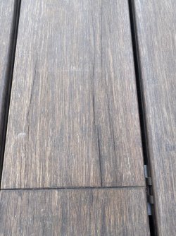

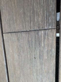

dürfte ich mich an den Post anhängen, da wir nun ein ähnliches Problem haben und durch die Onlinesuche auf dem Beitrag gestossen sind:
Wir haben im Mai 2025 ein Bambusholzdeck bauen lassen; Moso x-treme bombiert. Nach nur einem Monat haben die Enden angefangen zu reißen und der Monteur hat die Bretter ausgetauscht und den Rest mit Schleifen mit dem Silizium carbid Besen und Ölen mit Moso-Öl versucht beständiger zu machen. Nach dem Winter ist dieser Prozess nun aber fortschreitend. Liegt es an der Qualität des Produktes?
Nach meinem Verständnis und dem Garantieversprechen von Moso sollte es ein Fall zur Reklamation sein?! Ist aber zu erwarten, dass es dann besser wird oder rennt man nur wieder in die gleiche Problematik rein? Fotos anbei.
Habt Ihr eine Lösung für Euch gefunden? (Besen, Ölen...?) Wie sieht die Terrasse nun bei Euch aus? Alles stabil geblieben und doch zufrieden oder alles raus und was anderes gemacht?

7.348
Ohne die Bambusdielen speziell zu kennen würde ich sagen, die eher kleinen Risse sind normal, die gibt es bei Holz auch nicht nur bei Gras.
