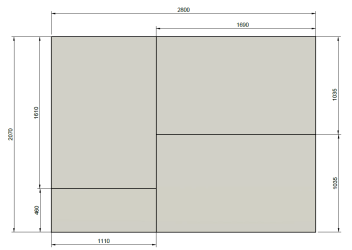

Hallo Zusammen,
ich wollte eine ganze Platte (19mm, 2800x2070mm) mittels Trennschnitten beim Holzhändler in 4 Teile zerlegen lassen damit ich sie weiter verarbeiten kann.
Meinem Holzhändler (A&J Holz Zentrum) hatte ich ein PDF geschickt mit den Maßen der Trennschnitte (siehe Anhang).
Aber scheinbar habe ich wichtige Angaben nicht vorgenommen, denn als Rückfrage erhielt ich folgendes:
wenn Sie die Platte abholen möchten, ist ein Trennschnitt/Transportschnitt kostenfrei aber nicht millimetergenau ( +/- 5 mm)
Die Maße ,die sie angegeben haben, sind leider auch ohne Sägeschnitt gerechnet.
Ich habe für den Zuschnitt schon 15mm "an jeder Kante" einberechnet, also um Ungenauigkeiten und ggf. Transportbeschädigungen in meiner Werkstatt wegschneiden zu können.
Wie aber zeichne ich die Anforderungen von "3mm Sägeschnitt" und die "+/- 5mm Trennschnitt Toleranz" so ein, dass der Holzhändler damit was anfangen kann?
Kann mich da jemand in die richtige Richtung für das Bemaßen von Zeichnungen im Holzumfeld schubsen?
Ich nutze Fusion 360 um die Zeichnungen vom CAD Modell abzuleiten.
Danke im Vorraus :emoji_slight_smile:

angenommen die Platte hätte wirklich exakt das Nennmaß von 2800 x 2070, dann wäre jeder Sägeschnitt ein 3 mm breites Rechteck in Deiner Zeichnung. Das macht praktisch natürlich keinen Sinn. Die Zeichnung soll dem Holzhändler nur zeigen, in welchem Abstand zur Kante er einen Trennschnitt machen soll. In Deiner Zeichnung könntest Du zum Beispiel die 1610, die 1690 und eine 1035 löschen. Dann entsteht jeweils ein maßhaltiges Teil mit +- 5 mm Toleranz und ein Rest. Die Position der Trennschnitte musst Du Dir natürlich so überlegen, dass Du später aus den Grobzuschnitten noch Deine Endmaße schneiden kannst.
4.314
gibt dem Händler die Info das es Grobzuschnittmaße sind mit 15 mm Aufmaß zum Fertigmaß dann sollte der klarkommen
oder du änderst halt ein Maß um 3 mm so das die Kettenmaße 2800/2070 nicht übersteigen
also zb. 1687/1032

Ich denke auch. Nicht ewig im Forum nachfragen, sondern einfach mit dem Händler reden. Das versteht der bestimmt sofort.

Würde es auch wie in #4 ,wie @wirdelprumpft schrieb, machen.

Ich habe eine recht aktuelle Version und kann auch alles angeben. Sägeblattbreite, Plattenmaß etc. Wenn ich die Platte vom Händler schneiden lasse und selbst noch die Kanten etc bearbeiten möchte (zB Furnierleiste) gebe ich einfach als Sägeblattdicke zB 7,33mm an, dann habe ich entsprechend Platz für die Leiste. Hatte ich mal bei Heiko in einem Video gesehen :emoji_thumbsup:

Nach den Erläuterungen ist es auch total logisch, dass sich meine Bemaßung nicht einhalten lässt :emoji_slight_smile:
