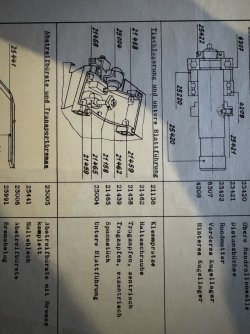

Myx
22. Mai 2022
10
Essen
danke nochmal für Eure Rückmeldungen. Ich habe einmal Foto aus der Anleitung angehängt. Es ist das Bauteil 21158.
@Holzdraht: Du hast Recht, die wussten bei Riston sofort, was ich meinte. Als ich Deinen Post gelesen habe, war mir dann auch klar, wie das Teil beschaffen sein muss. Da die Schraube bei mir gänzlich fehlt, wäre es tatsächlich hilfreich zu wissen, wie die Maße sind. So klein wie in der Anleitung abgebildet, wird die Schraube dann wahrscheinlich nicht sein. Deinen Ausführungen zufolge, muss dieser Schraubenblock dann wie ein Teller angeschliffen sein, damit er doch bei jeder Drehung in die Pfanne passt, oder nicht? Abgebildet ist die Schraube jedoch in quadratischer Form.
Nein, da liegt ein Mißverständnis vor. Die quadratische Scheibe ist nur in einer Richtung konvex oder konkav. Die dreht sich ja nicht und liegt im Radius am Gegenstück an. Die Schraube bzw. der Schraubenkopf dreht sich in der Scheibe, aber die Scheibe selbst dreht sich nicht. Deswegen ist die 4-Kantscheibe nur in einer Achse gerundet.
Der Aufbau vom Tisch unterscheidet sich aber doch deutlich von meiner Bäuerle. Aber vom Prinzip ist klar wie die Scheibe aussehen muß. Die quadratische Form ergibt sich aus der Auflage und die Rundung ist auch definiert. Eigentlich kannst du mit den 2 Angaben die Scheibe herstellen. Die Schraube und deren Durchmesser sind ja auch bekannt.
