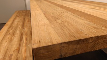

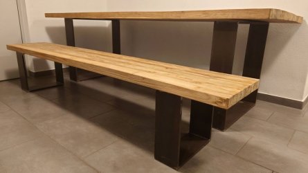

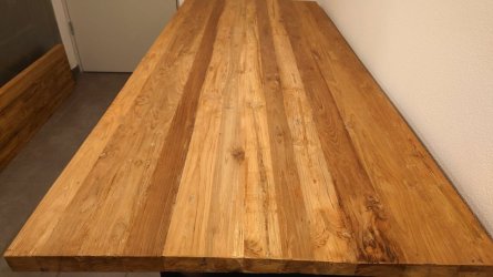

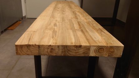

ich bin gerade auf der Suche auf einem Massivholztisch in passender Größe und habe folgenden Tisch ins Auge gefasst:
Tisch ist aus Recycling-Teakholz (240x100cm), Stärke 50mm ohne Gratleiste. Die Tischplatte ist schon ein gutes Stück verzogen (ca. 5-10 mm) und liegt deshalb nicht eben auf den Füßen auf.
Man beachte den unteren Rand:
Seitenansicht:
Hier kann man die Unebenheit ganz gut erkennen:
Seitenansicht Bank:
Fragen, die ich ich gerne geklärt hätte:
- Ist das noch ein "normales" Maß an Unebenheit? Falls ja, gibt sich das voraussichtlich wieder, wenn der Tisch bei konstant höherer Luftfeuchte im Wohnzimmer steht und verschraubt wird?
- Ist die Verarbeitung gut?
Vorgeschichte: Von privat, neu und unbenutzt, Auftragsarbeit von deutschem Schreiner, aber anscheinend 5 Jahre im Keller nicht aufgebaut gelagert (wahrscheinlich recht trocken).
Es gibt auch einen kleinen Riss (ca.1mm Breite und ca. 20cm Länge).
Sonst gefällt er mir sehr gut, auch wegen den massiven Rohstahl-Beinen, aber bin mir unsicher, ob der derzeitige Zustand bestehen bleibt und ob ich damit langfristig glücklich werde? (Angeboten wird er mit zwei passenden Bänken, ebenfalls 240cm für knapp 2.000 €, Neupreis 2017 waren wohl knapp 5.000 €)
Vielen Dank für eure Einschätzung!
das ist, meiner Meinung nach, ein Märchen.
Da wird versucht minderwertige Ware als Privatverkauf zu tarnen.
Das Holz der Sitzbank (letztes Foto), ist das Holz, das normalerweise rausgeschitten wird.
Ich würde das höchstens kaufen, wenn der Verzug mich nicht stört und der Kaufpreis deutlich unter 500€ ist.

Herzlichen Dank für eure schnellen Antworten. Die Optik an sich wäre schon gewünscht, nur "verzogen" eigentlich nicht. Nochmal zur Ausgangsfrage: Kann sich so etwas mit der Zeit und einem Standortwechsel normalisieren?
Aber mir scheint, die bislang herrschende Meinung ist der Ansicht, dass die Holz- bzw. Verarbeitungsqualität nicht gut ist, und das lässt mich natürlich zweifeln.

“Recycling-Teak“ habe ich vor Jahren mal als Begriff für wiederverwendetes ehemals in Häusern oder Booten verbautes Holz wahrgenommen. Ich kann mir nicht vorstellen, dass dieses Verschnittholz jemals Teil eines Bauwerks oder Bootes gewesen sein kann. Die Holzauswahl besteht genau aus jenen Teilen des Rohmaterials, dass die meisten Tischler wegschneiden und thermisch verwerten würden. Deswegen wird der Tisch auch keine ruhige Oberfläche bekommen, die Jahrringe liegen denkbar ungünstig. Die Farbe des Holzes deutet auch eher auf jungen Plantagen-Teak als auf alte natürlich gewachsene Bäume - die man ja ohnehin nur kaufen wollen würde, weil das Holz jetzt seine Zweitverwertung findet.
Mein Fazit: Wenn Dir der Tisch gefällt, musst Du mit den Buckeln leben. Ich finde den Preis ambitioniert, aber jeder kann ja zum Glück selbst entscheiden wofür er welche Beträge investiert.

an dem Verzogen wird sich nur sehr begrenzt etwas ändern. Durchaus auch mgl dass es "schlimmer" wird. Klar kann man es mehrfach durch die Breitband schieben und "begradigen" aber ob es auch dauerhaft dann so bleibt ????

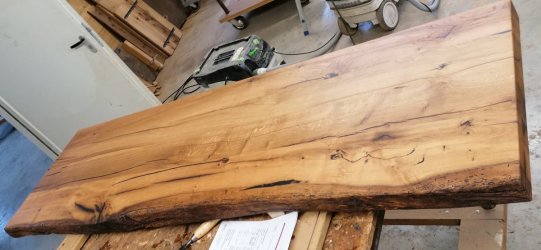

Sieht aus, als ob da Äste eines Teakbaums verwendet wurden. Selbst geschlagenes Plantagenteak hat nicht so einen kleinen Stammdurchmesser. Was daran recycelt sein soll, weiss ich nicht - vielleicht ein Verkaufsargument für den umweltbewussten Käufer?
Ich würde die Finger von lassen.
Ich mache ja auch in "Recycling". Das scheint aber schlecht verarbeitet, nicht getrocknet und ohne wirkliche Holzauswahl verarbeitet zu sein. Aber ich kann das auch nicht für 2000€ und nehme Eiche.

Hallo, relevant wäre auch noch die Frage, ob die Stahlkufen Langlöcher haben, durch die die Platten verschraubt sind? Das Holz arbeitet quer zur Faser, also in der Breite.

Ich möchte behaupten schon recht viel Teak gesehen zu haben.
Ich kenne auch jemanden der wirklich richtig viel Teak gesehen hat, der hat mir viel beigebrach.
So einen Schrott hab ich aber noch nie gesehen….
Mathis
7. Juni 2007
3.146
Im Dorf in 'ner Stadt
....der absolute Müll an Holz, würde ich eher bei 500 Euro ansetzen. Das Märchen von den 5000 Euro vor ein paar Jahren glauben nur dumme Menschen.
Die Holzauwahl mit mehreren Markröhren ist völliger Schrott, das was man normalerweise rausschneidet, wird hier zum Recycling stilisiert.
Obwohl es ja genaugenommen stimmt: aus der Brennholzkiste recycelt zu nem üblen Tisch.
Und das wird sich sicher weiter verziehen und werfen.
Lass den Verkäufer einen anderen Trottel mit zu viel Geld suchen!

Ich würde es nicht kaufen, finde die Holzauswahl echt übel.
Das mit der Markröhre ist ja schon angesprochen worden. Bei der Bank im letzten Bild, ist eine Leiste eingeleimt, beim Tisch sieht es aus als wären da einige Stellen mit Hartwachs oder ähnlichem behandelt, und es sieht so aus als wären da weichere, bröselige Stellen dabei.
Also für das Geld, nee.
