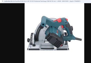

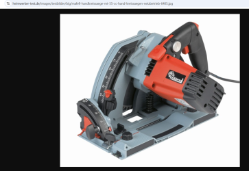

Wobei, da gibt es schon ne Menge Übereinstimmungen.
