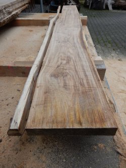

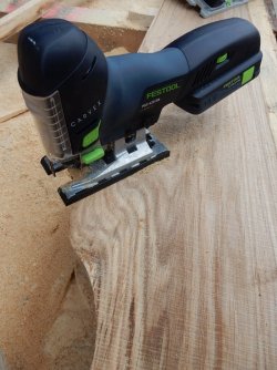

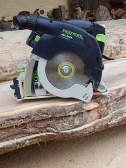

Zu den Festool mit 2 Akkus kann ich nichts sagen...
Dazu kann ich auch nichts sagen, meine hat nur einen Akku.
Und dazu noch kurvenschnitte, wie es auf dem Bild aussieht :emoji_grin:
Wer genau hinschaut, kann sehen, dass an den nicht ganz so kurvigen Stellen überschnitten wurde, und dann neu eingesetzt. Geht mit der Säge gut, da es eine Kreissäge ist, die auch "tauchen" kann. Für die richtigen Kurven musste dann dieses Exemplar ran:

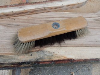

Sauber gemacht, also Späne zusammen gefegt habe ich dann mit dem Akkubesen:
Zumindest halte ich ihn für einen Akkubesen, weil ich bis heute absolut kein Kabel finden konnte :emoji_sunglasses:
