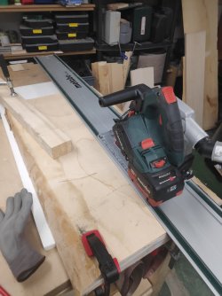

Hätte auch lieber eine 220V Säge.
Habe aber eine Akku Säge.
Warum?
Weil es die Metabo nur als Akku Säge gibt und Preis / Leistung für mich die Alternative Festool um Längen schlägt.
Teile auch gerade 2 55mm Bohlen damit auf, und habe keine Probleme damit.
OK. Ich Säge die nicht auf Einmal durch. 2 Durchgänge. Würde ich aber auch mit der 230V Version machen. Warum Maschine und Material quälen?
Und es ist sehr Angenehm wenn man den Schnitt gemacht hat, die Säge einfach anzuheben und auf den anderen Tisch zu legen ohne dauernd ein und aus zu stecken.
Ab und an muss ich damit aber auch in den Garten und die Bohlen dort trennen weil sie zb zu Lang sind.
Hauptargument war aber das die Festool einfach überteuert ist bzw war. Mit der 55ziger und schiene wird das eben nichts mit dem Bohle trennen. Da muss es schon die 60 sein.

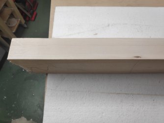

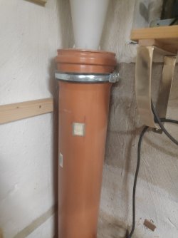

Habe gerade wieder gesägt.
Ahorn 55mm.
Ich finde es super. Bin aber nur Amateur
Kommen ne Menge Späne zusammen, Zyklon Behälter voll. :emoji_slight_smile:
