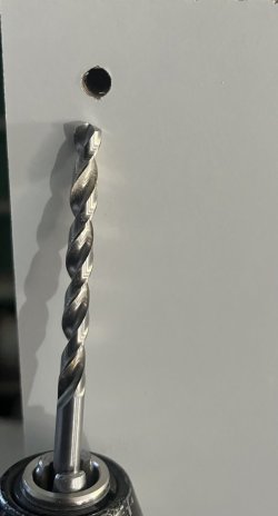

Selbst ein Standard „Metallbohrer“ kann Spanplatte völlig ausreichend sauber bohren um es nachher zu lackieren. Siehe Foto im Anhang. Das ist irgend ein 5,2er aus der „Gruschkiste“. Sicher findet man da noch ein schärferes Modell. Und der Akkuschrauber ist auch nicht das ideale mittel dafür. Außerdem macht niemand ein Foto davon wo die Ausrisse natürlich deutlich krasser aussehen als im Original.

Gerne kannst du auch einen „Standardmerallbohrer“ nehmen.
Bei den Nietenbohrern gibt es z.B spitzere Winkel.
Im Prinzip geht auch einer wie im Foto oben. Mit der cnc hat man mehr Drehzahl und einen gleichmäßigeren Vorschub. Von daher dürfte das Ergebnis völlig ausreichend werden.
