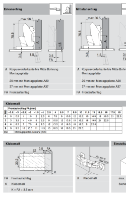

Ich habe für einen Spiegelschrank einen massiven Korpus mit 27mm Stärke gefertigt. Eigentlich wollte ich blum christallo für die Spiegeltüren verwenden (Eckanschlag). Beim Bestellen habe ich nochmal genau ins Datenblatt geschaut: FA max 19mm. Was nun? Die Kreuzplatte in den Korpus einfräsen wäre eine echte Notlösung. Gibt es da noch andere Beschläge?

Kommt auf die Breite des Aufschlags an, nicht auf die Stärke der Schrankseite.
Oben im Katalogauszug (Urheberrecht??? Besser ist verlinken!) als „FA", „Frontaufschlag", bezeichnet.

Danke für eure Rückmeldungen! Es ist so, dass ich gern einen FA = Korpusbreite hätte. Da reichen die max 19mm FA des blum christallo leider im Standard nicht aus. Daher meine Frage nach Alternativen.
@VENEREA: dein Vorschlag ist vielversprechend! Aber in der Skizze sieht es leider so aus, als ob die Front von außen gegen die Korpusseite schlagen kann, wenn FA und Dicke des Korpus gleich sind.

Mir ist kein Topfband bekannt, das eine Aufschlag von 27 mm aufweist, schon gar nicht bei Glastüren.
Du musst beim Bau des Korpus schon an die Türen denken! 27 mm Korpusdicke sind auch mächtig fett. Wie groß ist denn der Schrank überhaupt?
Oben wurde schon eine Alternative beschrieben. Ich würde es auch so machen. Da schlägt auch nichts gegen die Korpusseite.

Ich hab jetzt diese Montageplatte bestellt, die müssten eigentlich gut einzufräsen sein - ohne dass es zu sehr nach "Pfusch" aussieht. Sollte nächste Woche gemacht sein, dann gibt's Fotos

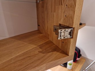

Da der Schrank schon hängt von Hand ausgestemmt. Wegen der Montageplatte etwas breiter als das Band selber.
Vielen Dank für Eure Unterstützung!
