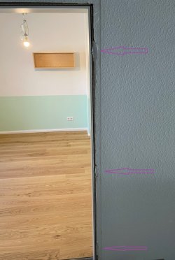

Habe die (geliehene) langen Wasserwaage jetzt mal überall angehalten.
Das Futterbrett ist auf Seite der Zierbekleidung absolut gerade, nicht die geringste Durchbiegung. Die Falzbekleigung hat zum Falz hin fast über die gesamte Länge eine Durchbiegung von 2mm. Die maximale Durchbiegung ist oben und unten schon nach jeweils 15 bis 20cm erreicht. Zur Wand hin hat die Falzbekleidung nur eine geringe Durchbiegung von ca einem halben Milimeter:
Auf Seite der Bänder die gleiche Geschichte, zum Falz hin eine Durchbiegung von 2mm über fast die gesamte Länge. Zur Wand hin nur minimale Durchbiegung von ca. einem halben Milimeter. Die Wände sind sogar ordentlich gerade:
Ich gehe also stark davon aus, dass die Zarge vor der Montage schon ein krummer Hund war. Ich kann mir nicht vorstellen, wie die Durchbiegung bei der Montage hätte entstehen können. Die ist mir mit der “kurzen“ Wasserwaage nur nicht aufgefallen.
Naja, mit den Tipps hier sollte das zumindest wieder in den Griff zu bekommen sein. Danke!

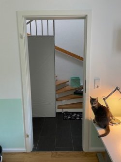

So, noch zum Abschluss einen Dank an Alle die hier geantwortet haben!!! Die neue Zarge ist drin:
Die alte habe ich zerstörungsfrei ausgebaut und im Ganzen zurück gebracht. Den Kaufpreis habe ich zurück bekommen. War dann doch keine Diskussion, die war durchgebogen und mehrfach in sich verwunden. Fertigungsfehler. Bei der Tür und bei der ausgetauschten Tür gab es auch Probleme. Nicht nur mit der Durchbiegung, vor allem mit dem Lack. Da hatte sich bei beiden Türen die Grundierfolie an den Kanten gelöst. Die wurden auch zurück genommen.
