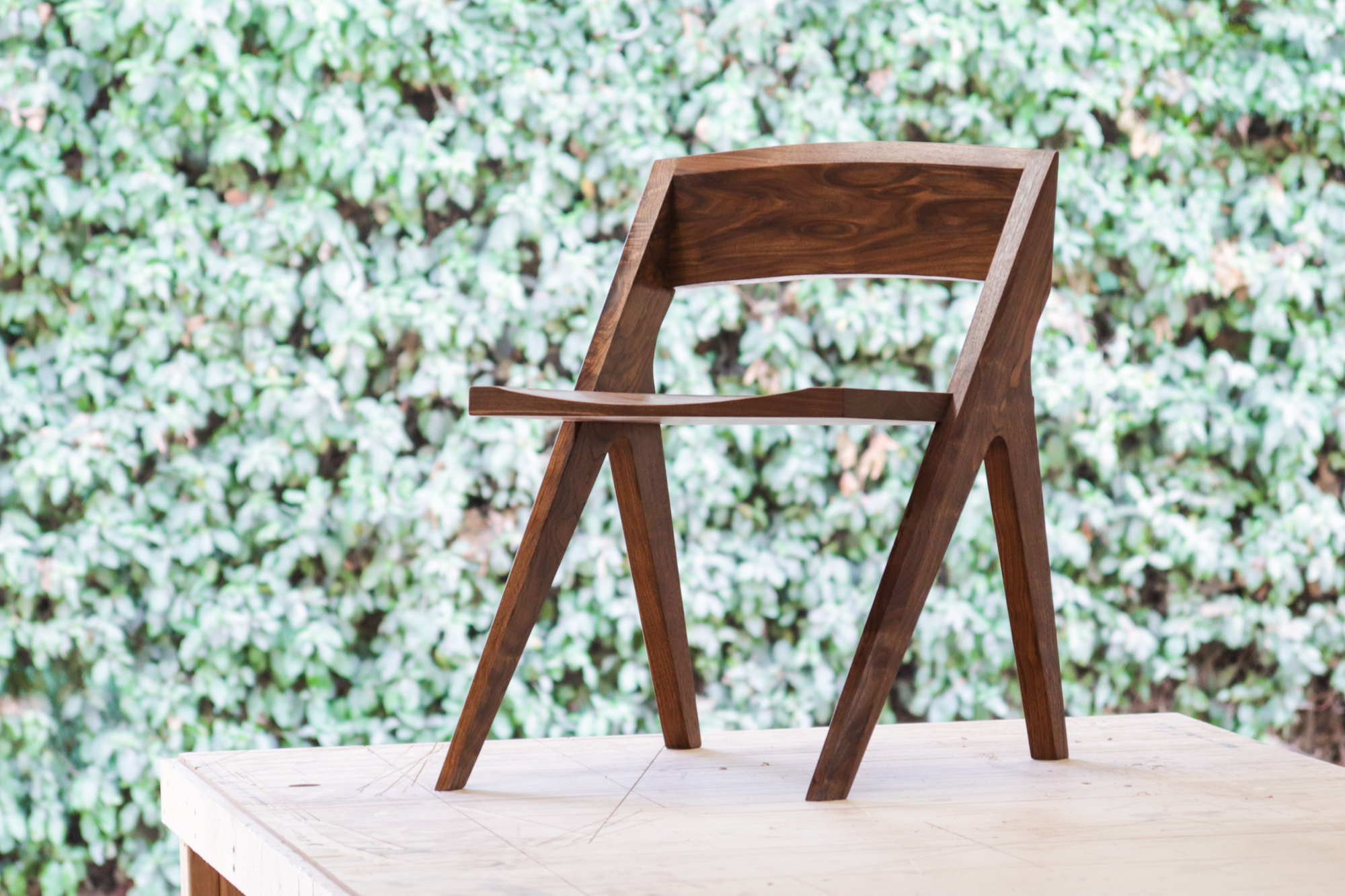

ich möchte in den nächsten Monaten mal versuchen ein Set Stühle für unseren Esstisch bauen und zwar in einem "modernen mid-century Stil", wie der Amerikaner da so sagt. Aus Massivholz, voraussichtlich amerikanischer Nussbaum.
Da habe ich kürzlich mal ein Video von Shaun Boyd dazu gesehen:
Dieser Stuhl ist schon mal ganz nett und von der Konstruktion auf den ersten Blick her einfach und machbar.
Aber einerseits glaube ich nicht, dass die gerade Lehne hinten besonders bequem ist und je länger ich mir den Stuhl ansehe desto mehr wird er mir "zu eckig".
Er dürfte also ein bisschen "organischer" sein als der und sollte auch Armlehnen haben.
Ich surfe jetzt schon einige Stunden im Web / auf Pinterest und habe mir noch nicht das ganz perfekte gefunden, was nicht ganz so "eckig" ist, aber für einen ambitionierten Anfängern noch machbar.
Die Stühle sind mir entweder zu klobig, wenn sie einfach gebaut sind oder schauen gleich viel zu aufwändig zu bauen aus.
Habt ihr einen Tipp?
Der Stuhl von Shaun Boyd:

Zum Shaun Boyd Stuhl:
Im Prinzip sind es lauter gerade - oder besser: ebene - Teile, die man mit Schablonen, Bandsäge, Bündigfräser gut herstellen kann, kaum organische Formen, nur Sitz und Lehne. Und vorher natürlich säumen, abrichten, hobeln sowie ggf. Leimholz herstellen. Das habe ich alles im Kleinen schon gemacht, so wäre es in der Dimension und Qualität schon eine Herausforderung, aber sieht alles machbar aus.
Den Domino braucht man nicht unbedingt dafür, wäre auch mit normalen Holzdübeln machbar oder mit Domino-Dübeln, aber mit Oberfräse gefräst. Wäre nur sehr viel mehr Zeitaufwand, für ein Hobbyprojekt aber völlig egal. Wenn ich 6 Stühle davon mache, vielleicht würde ich mir sogar die Dominofräse dafür kaufen, damit ich nicht wahnsinnig werde.
Zum Style des Stuhls:
Beim ersten Sehen des Videos gefiel mir der Stuhl auch sehr gut, gerade weil die Konstruktion so straight ist. Aber je länger ich ihn mir ansah, desto "klotziger" erschien er mir. Und wenn ich mir vorstelle wie es sich drauf sitzt, dann hätte ich den Verdacht, dass man diese "klotzige" auch spürt.
Deshalb suche ich quasi eine Evolutionsstufe weiter von diesem Stuhl - mit Armlehne und etwas eleganter, aber auch nicht zu "organisch", denn das traue ich mir noch nicht zu. Das wäre ja 3-dimensional mit Schablonen zu arbeiten, d.h. auch für die Abrundungen etc. Schablonen zu haben. Oder eben freihand das alles 6x identisch hinzubekommen - genau das, was mich immer so stresst :emoji_slight_smile:
Ach ja, und Pläne gibt es hier:
https://www.shaunboydmadethis.com/plans
Man könnte sich sogar die Schablonen fertig bestellen.
