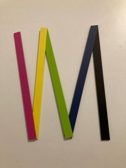

ich bin Erfinder/Künstler habe ein Projekt und suche nach einer Produktionsmöglichkeit bzw. einem Dienstleister, der mir dabei helfen kann.
Mein Projekt:​
Ich möchte bunte 5-gliedrige Gliedermaßstäbe (Zollstöcke) herstellen - jedes Glied in einer anderen Farbe. Die Gesamtlänge soll 1 Meter betragen (also 20cm pro Glied).
Die Fotos zeigen einen Prototyp mit aufklebern auf einem herkömmlichen zollstock. das funktioniert aber nicht als Produkt. Foto 2 die Holzglieder die zusammengeklammert und dann bedruckt werden.
Was ich bereits habe:​
✓ Die farbigen Hölzer sind vorhanden und vorbereitet ✓ Das Design steht fest
Was ich suche:​
Ich brauche jemanden, der die 5 Glieder mit Zollstock-Gelenknieten zusammennietet. Es geht um die klassische Zollstockverbindung, die ein sauberes Auf- und Zuklappen ermöglicht.
Menge: Idealerweise 100 Stück
Meine Fragen an euch:​
  1. Kennt jemand einen Dienstleister/Betrieb, der so etwas macht?
  2. Gibt es vielleicht jemanden hier im Forum mit entsprechender Ausstattung (Nietpresse, Erfahrung)?
    (Vielleicht geht es sogar per hand? mit Einzelwerkzeugen?
  3. Welche Maschinerie/Werkzeuge werden für diese Verbindung typischerweise benötigt?
  4. Gibt es Bezugsquellen für die passenden Zollstocknieten in guter Qualität?
Hat jemand Erfahrung mit solchen Projekten oder kann mir Kontakte/Tipps geben?
Vielen Dank im Voraus für eure Hilfe!

@Holzdraht . habe ich schon ist aber leider in den niedriegen stückzahlen unmöglich. das einzige was mir möglich scheint wäre so eine klammermaschiene irgendwo zu finden und es selber zu machen. Aber wie soll man nach so einer maschine suchen??? die stehen sicher überall unnütz herum...

die Gelenke / Gelenkteile 3D-drucken (lassen), und über einen eingearbeiteten Clips-Mechanismus, Schrauben oder Blindniete mit dem Holz verbinden?

In jeder Schreinerei steht eine Kreissäge, aber wieso sollte jemand so eine Maschine haben, wenn er nicht gerade Großproduzent ist? Heute haben die Gliedermaßstäbe meist Kunststoffscharniere, hab ich noch nie drauf geachtet wie da die Verbindung gelöst ist. Ich denke nicht gequetscht.
Schade, dass du da schon Energie in die Holzteile verballert hast, sowas komplett fertigen lassen ist sicher eher zu machen als jemand zu finden, der was halb angefangenes vollendet.
Die Holzteile sind übrigens an den Enden bei "echten" Gliedermaßstäben etwas ausgefräst (siehst du auch bei deinem Prototype, das fehlt deinen Einzelteilen noch.

ist kein wirkliches Hexenwerk Halbhohlnieten besorgen, dann noch Federscheiben Form B und ein paar dünne U-Scheiben, zwischen zwei dieser die Federscheibe packen und vernieten. Die Federscheibe sorgt dafür das er zusammen hält und nicht schlabbert. Die beiden U-Scheiben sorgen dafür das es länger halt und die Federscheibe sich nicht ins Holz einschleift.
Dann noch das Ganze im Holz versenken, damit es schick aussieht.

leider ist das abschleifen nicht so einfach. hab es probiert komme aber nicht gut ran. vielleicht sandstrahlen? hat damit jemand erfahrung? ist das sehr aufwändig?
danke. das probiere ich mal, falls ich da was passendes bestellt bekomme DANKE!
