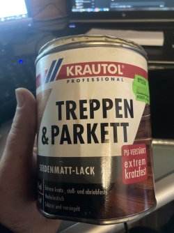

Mein Eiche Waschtisch hab ich mit Krautol Treppen und Parkett Lack seidenglatt behandelt. Lässt sich super rollen.
Gibt’s aber nur online oder im Fachhandel glaub ich.

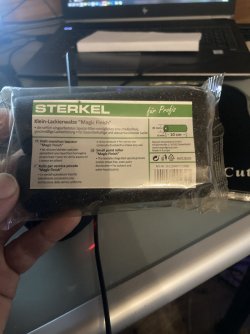

Die lackrollen ausm Baumarkt lösen sich gern mal auf am oberen Ende. Verwende immer die von Sterkel.

Ich habe mich nun für den Lack Mipadur HS-Holzsiegel entschieden, welcher mir auch empfohlen worden ist. Das erste Lackieren auf der Unterseite war allerdings nicht so toll. Es sind überall kleine "Pinkel" oder wie man es beschreiben soll. Lackiert habe ich mit einer Heizkörperwalze, die mir der Shop empfohlen hat.
Parallel dazu habe ich eine Friess Lackierwalze Magic Crater bestellt, konnte diese aber noch nicht testen. Hier erhoffe ich mir eine Verbesserung. Die oben genannte Sterkel Lackierwalze Magic Finish entspricht wohl der Friess Magic Finish. Unter Sterkel konnte ich nichts finden. Friess gehört zur Nespoli Group. Auf dem Foto der Sterkel-Walze ist auch die Nespoli Group genannt.
https://www.friess-techno.de/magicfinish
https://www.friess-techno.de/magiccrater
Nun sind die Fragen, was die Unterschiede zwischen Magic Finish und Crater Finish ist. Hat hier jemand schon Erfahrungen? Warum gibt es diese Walzen mit und ohne Rillen? Und warum es die Magic Finsh in grün und schwarz gibt ohne sonstigen erkennbaren Unterschied.
