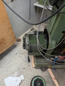

Mir ist leider der Dahlander Motor meiner Werkzeugfräsmaschine kaputt gegangen. Ich suche jetzt nach Ersatz, was nicht so einfach ist. Vielleicht hat jemand von euch was passendes im Keller liegen, das er mir verkaufen möchte. Hier ein paar Bilder:

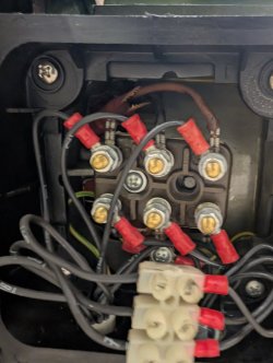

so genau hab ich das nicht herausfinden können. Hier mal in Kurzform was ich weiß:
Fehlerbild:
Beim Fräsen in der niedrigen Drehzahl ist plötzlich der FI geflogen. Wieder anschalten in schneller Drehzahl -> Brummen + Sicherung fliegt
Isolationwiderstand ist unauffällig
Schütze schalten, kein Widerstand bei geschaltetem Schütz, Steuerspannung liegt korrekt an.
Motor direkt am Strom ohne Schaltschrank gleiches Fehlerbild wie oben.

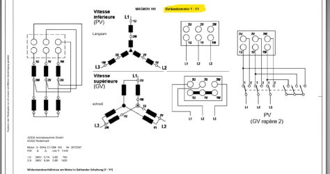

dann schreib doch gleich dem Hersteller des Motors, dass der das bitte im Motoranschlussplan korrigiert. Ich kontaktiere im Gegenzug den Hersteller des schaltschranks, dass er die Dahlanderschaltung da bitte nicht mehr einbaut:
Aber mal Scherz beiseite: Was bewog dich denn zu dieser Einschätzung? Ich kenne ja nur einen weiteren Dahlandermotor und dessen Typenschild sieht ganz genauso aus. Die Alternative wäre ja ein Motor mit mehreren Wicklungen, da würde ich mir aber mehr gedoppelte Angaben erwarten. Auch das Leistungs- so wie Drehzahlverhältnis wäre dann ja sehr Dahlander-like. Außerdem würde ich mir dann was à la DW erwarten...

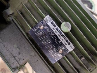

Das Typenschild zeigt nur Werte für Anschluss im Dreieck, aber das ist dann wohl einfach an der falschen Stelle beschriftet.

ja das hab ich auch nicht so gerafft - ein Dahlander wird ja nie im Dreieck betrieben sondern nur Stern bzw. Doppelstern.

In der Zerspanungsbude hat mir jemand folgendes geschrieben:
auch bei meiner Macmon hatte ich das FI-Problem mit dem Motor vor vielen Jahren. Ursache waren weggebrannte Wicklungsanschlüsse. Ursache war warscheinlich ein Kurzschluss zum Gehäuse im Bereich der Drahtdurchführung zum Klemmbrett.
Ich habe dann einfach die verbrannten Anschlusskabel rausgeschnitten und neu gemacht, hält bis Heute.
Hier noch zwei Fotos davon und der Anschlussplan, ich hoffe das hilft.
VG Tilo
Ich werde also versuchen den Motor zu öffnen und das überprüfen. Wäre ja geil wenn das doch so einfach wäre. Raus muss er ja so oder so. Nun hab ich noch nie einen Motor geöffnet. Wie stellt man das möglichst so an, dass der dabei nicht kaputt geht?

Nur dem Typenschild nach würde ich das für einen Motor mit zwei getrennten Wicklungen halten.

Wirst nen Abzieher brauchen. Sehr aufpassen, dass du nicht die Innereien/Welle mit Elektrokrams beschädigst, beim öffnen/Abziehen, also eher nach dem Abzieher wenn du das abgezogene auseinander nimmst. Das ist finde ich den hakeligsten Part.
Wenn der Motor eh schon offen ist, direkt neue Lager rein.

Auseinander bauen ist aber kein so großes Problem (außer evtl. Gewicht). Ich würde so vorgehen (hab aber auch noch nicht viele Drehstrommotoren zerlegt):
* Lüfterrad und Riemenscheibe ab, Passfeder auch raus
* Dann die langen Bolzen rausnehmen
* Orientierung der Motorkappen markieren
* Dann mal vorsichtig an den Nasen in denen die Bolzen sitzen gegen die Kappen klopfen und gucken, ob sie schon abgehen. Wenn nicht (vorsichtig) mit einem Abzieher arbeiten. Dabei wird die Kraft über die Lager übertragen, die sind dann also auch potenziell hin. Bei mir saßen die Lager aber im Gehäuse nicht so fest, da war das kein Problem.
Das ist falsch.
Ein Dahlander kann Dreieck/Doppelstern sowie Stern/Doppelstern angeschlossen sein, Wenn man möchte sogar Dreieck/Stern/Doppelstern.
Es hängt schlicht davon ab, wieviel Leistung man im Anlauf und bei welcher Drehzahl benötigt. Bei einem Betrieb im Stern mit jeweils zwei Wicklungen in Reihe hast du gegenüber dem Doppelstern nur ein Drittel der Leistung. (Strangspannung 230 gegen 400V).
Das Schaltbild in deiner Maschine ist absolut korrekt, es sei denn, der Motor hat die Bezeichnung Stern/Doppelstern.

Das Typenschild zeigt Dreieck/Dreieck. Bei polumschaltbaren Motoren mit getrennten Wicklungen findet man alle Spielarten also Dreieck/Dreieck, Stern/Stern, Dreieck/Stern.
In aller Regel/oft sind diese Motoren intern verschaltet, so dass man bei zwei getrennten Wicklungen dennoch nur drei Klemmen im Anschlussbrett findet.
Steht da nich ganz oben Stern/Doppelstern? Gelb markiert. Und die Schaltung ist doch auch Stern/Doppelstern. Nur auf dem Typenschild ist Dreieck. Ist das nicht der Grund der Diskussion? Oder nur für mich?
Und aus dem Schaltbild sehe ich nicht, wie man diesen Motor im Dreieck betreiben sollte, da drei Wicklungen ja fest sternförmig verdrahtet sind (laut Schaltbild zumindest). (was wie @fahe sagt meist so ist)
Danke für die Korrektur, dass ein Dahlander im Dreieck betrieben wird wusste ich nicht. An der Richtigkeit des Schaltbildes habe ich nie gezweifelt, warum erwähnst du das so explizit?
Ulli hat schon geschrieben, dass es natürlich auch Dahlander in Stern/Doppelstern gibt.
Nein Uli hat geschrieben, dass Dahlander auch im Dreieck betrieben werden. Stern / Doppelstern hab ich ja höchst selbst geschrieben bzw. steht im geposteten Motoranschlussplan.
Dahlandermotoren in Dreieck/Doppelstern sind imho ja eher der verbreitete Fall, Stern/Doppelstern dagegen eher seltener.
