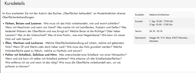

Holzsinn
7. Mai 2012
1.212
Vaterstetten
Da ist ein Kurs wie der von Melanie @Holzsinn schon allemal ein guter Anfang.
Danke! Ich halte diese Wochenendkurse seit vielen Jahren regelmäßig und die Teilnehmer/innen reisen auch aus dem benachbarten Ausland dazu an. Allerdings höre ich Ende diesen Jahres aus Altersgründen damit auf, wer also Interesse hat, sollte nicht zögern.
Zur Frage des ungeduldigen Wunsches eines Crashkurses melde ich mich später noch mal.
Melanie
NEU:www.holz-sinn.de
