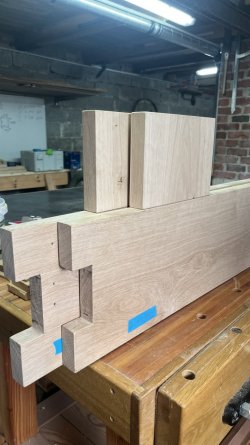

Hallo lieber Holzwürmer,
ich hoffe man darf hier sowas anfragen, denn ich bin im Netz nicht fündig geworden.
Ich bin auf der Suche nach Bilder von Projekten, die aus Eiche sind und mit Osmo Top Oil 3037 (weiß) behandelt sind. Ich baue gerade ein neues Bett (siehe Anhang) und mag eigentlichen den Look der rohen Eiche ganz gerne und möchte kein Öl verwenden, was jetzt deutlich das Holz anfeuert (für andere kleinere Projekte habe ich Danish, Clou Hartwachöl und auch Osmo Top Oil matt verwendet). Ganz ohne Öl will ich aber auch nicht. Das Osmo lässt sich wirklich toll verarbeiten und dunkelt deutlich weniger nach als die anderen beiden.
Daher denke ich darüber nach jetzt das 3037 zu verwenden. Bei der Suche nach Bilder von Öl auf Eiche im Netz gibts aber immer nur so Vergleiche mit kleinen Brettern.
Hat das schon mal einer verwendet und kann mir ggf. dazu ein paar aussagekräftigere Bilder hier reinstellen oder mir schicken?
Gerne nehme ich auch nochmal ein paar Tipps zu Alternativen entgegen. :emoji_slight_smile:

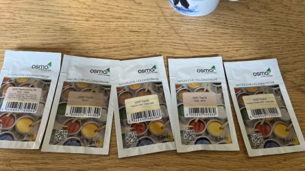

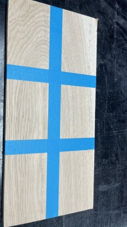

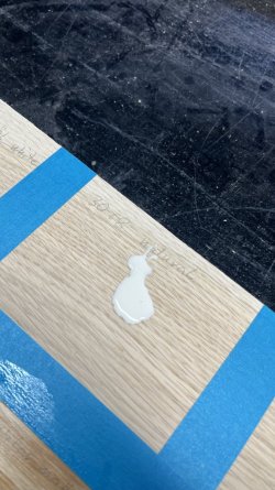

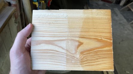

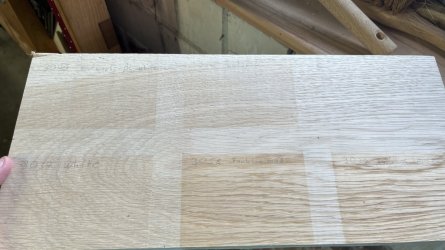

So, evt hilft es einem anderen jetzt noch weiter. Der Service von Osmo ist ja wirklich top. Hätten sie es noch einen Tag früher auf die Reise geschafft wären es 6 von 5 möglichen Sternen (dann hätte ich letztes WE schon schauen können und heute schon ne Schicht auf die fertigen Teile bringen, aber ich bin ja noch lange nicht fertig). Hab diverse Proben jetzt mal auf einem 40x18 cm Reststück Eiche gemacht. Jede Probe hätte für mindestens das ganze Brett gereicht.
Das Hartwachsöl in weiß und das farblos matt auch nochmal auf einer Sibirischen Lärche (letzteres Öl habe ich zuletzt oft und gerne verwendet).
Die Proben waren noch nicht ganz durchgetrocknet (morgen nochmal schauen). Werde wohl jetzt das Natural nehmen. Dafür muss man aber bei der Verarbeitung etwas mehr aufpassen. Negative Amazon Reviews legen nahe, dass das wichtig ist :emoji_slight_smile:
Auf den ersten Blick unterscheiden sich die weißen und das Natural nur minimal. Letztes hat auch weiße Pigmente.

Na ga. Mehr geht immer. Aber heute hatte ich eigentlich keine Zeit jetzt noch meterweise Eiche nur für Testzwecke vorzubereiten. Für mich hat der vergleich gereicht. Das farblose, welches ich bisher oft genommen hatte, wird’s bei dem Projekt nicht. Die weißen eher auch nicht nötig, aber das Natural wird jetzt werden. Und glücklicherweise hat mich das ganze Vergleichen darauf hingewiesen, dass das 3068 anders verarbeitet werden muss. Bei nem Öl hätte ich sicher vorher keinen Blick in die Bedienungsanleitung
geworfen. :emoji_joy:
ja nimmt sich alles nicht viel, hätte erwartet, dass man mit den als weiß gelabelten Ölen näher an den wirklich sehr schönen hellen Rohlook deiner Eiche rankommt. Du hast nur eine Schicht aufgetragen, richtig?
Jupp, nur Quick’n Dirty eine Schicht. Ist auch noch nicht ganz trocken gewesen. Morgen dann nochmal genau schauen. Gut fand ich auch, dass ich jetzt nochmal das farblos seidenglatt sehen konnte und und die Erkenntnis gewonnen habe, dass ich eher ein Matt-Typ bin.
Kann ja morgen nochmal berichten.

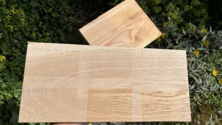

So hier nochmal mit Tageslicht und komplett durchgetrocknet.
Keine wirklich neuen Erkenntnisse. Die beiden weißen links schauen für mich komplett identisch aus. Das Natural hat auch sichtbar Pigmente aber etwas weniger. In beiden Fällen versteh ich jetzt, dass man da bei der Verarbeitung nicht so ganz sorglos sein kann wie mit nem normalen Öl.
Und bei den beiden farblosen Varianten bleib ich sicher bei matt. Seidenmatt schaut einfach „unfertig“ aus.
Danke für den Imput und allen noch einen schönen Sonntag :emoji_wink:

Wenn du jetzt noch die einzelnen Felder mit der Ölsorte beschriften würdest, dann ist der Test nachvollziehbar.
Necromant
20. März 2018
107
Frankfurt
Also nochmal zum mitschreiben :emoji_wink:
Links: jeweils „weiß“ (Hartwachsöl oben, Top-Oil unten)
Mitte: Oben „natural“ unten „farblos matt“)
Rechts: Oben „ohne“ unten „farblos seidenmatt“
Und die Lärche hat links das Hartwachsöl „weiß“, in der Mitte ist ein kleiner Streifen unbehandelt und rechts „farblos seidenmatt“.
