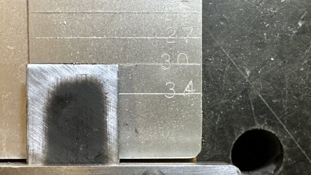

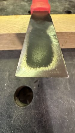

Es blieb also noch etwas Zeit, um das neue Bindungssystem der Stimmgabel zu testen. Ich entschied mich für eines der kleineren Bügeleisen der Hultafors-Serie, die in den letzten Jahren bei einer Reihe von Outdoor-Projekten eingesetzt wurden. Nicht besonders ramponiert, aber mit einem totalen Mangel an Schärfe.
Der neue Schleifkreis umfasst das Hobeln/Polieren der Unterseite des Meißels und das anschließende Grobschleifen der Fase mit dem Bandschleifer und der neuen, sehr präzisen Schleifvorrichtung.

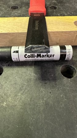

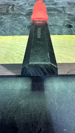

Die Schleiffase wird mit einem Markierungsstift schwarz eingefärbt, damit man leicht erkennen kann, ob alles richtig eingestellt ist.
Wenn der Schleifbart am Rande glänzt, ist dieser Schritt abgeschlossen. Volle Kontrolle über das Schleifen mit der zusätzlichen Beleuchtung an der Schleifkante und rechts davon bläst ein kleiner USB-Lüfter in der Schleifphase, um das Eisen abzukühlen und zu verhindern, dass die wenigen Funken, die auftreten, unkontrolliert abfliegen. Es dauerte weniger als 2 Minuten, den Schleifbart herauszuholen. Als ich das Bügeleisen herausnahm, konnte ich mit meinen empfindlichen Fingern keine besondere Hitze am Bügeleisen spüren.

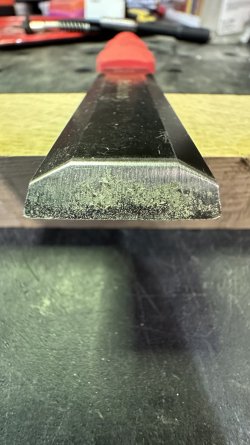

Nachfärben der neuen Schleiffase auf 30˚ vor dem Einbau des Eisens in die Bruchstütze. Das feste Lager auf der Schleifschale erleichtert die Montage, und dann muss man die Refraktionslehre mit dem fest montierten Eisen nur noch über die verschiedenen Wassersteine fahren/rollen.
Der Übergang vom ungeschliffenen zum geschliffenen Eisen dauerte weniger als 5 Minuten. Wenn Sie sich einmal in den Prozess eingearbeitet haben, brauchen Sie wahrscheinlich etwa 2 Minuten.
Ich bin sehr zufrieden mit meiner "Optimierung"!
