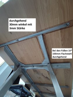

Die überdimensionalen Versteifungsknie in alle Richtungen sind etwas Overkill. In der Längsrichtung wäre ein Knieblech wohl ausreichenen, das andere ist redundant. In der Plattenebene braucht es keine Aussteifung, weil du ja die Platte drauf hast, mit Dutzenden Schrauben.
Die "Gratleisten / Querträger" auf denen die Platte liegt, das sind viele und reichlich...da sie aber nicht durchgehend sind, liegt nun die höchste Belastung auf der dünnsten Stelle, in der Schweißnaht wo das dünne Profil an den Längsträger geht.
Vielen dank sehr nett :emoji_slight_smile:, der Tisch war ein ewig langes projekt. Zeichentisch dann modell ob er kippen könnte usw.

Das foto hat nur einen Teil gezeigt. Bei den Füßen ist ein 10mm dickes flacheisen das bewegt sich keinen mm. an den enden sind die Winkel durchgehend. die geschweißten sind in der Mitte aber da ausreichend. und ich hab die getestet mit 100 kg drauf rumspringen.
