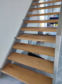

Die Stiege mit Schattenfuge. Eventuell silikonier ich die mal schauen. Jede Stufe besteht aus 2 Streifen aus einem Stamm wobei im Kern/gute Position aufgetrennt wurde, abgerichtet und ein brett gedreht verleimt. Der Edelstahl wird nochmals professionell nachpoliert/geschliffen.
Es kommt irgendwann mal noch eine beleuchtung von unten rein. Kanäle sind schon eingefräst. Wenn ich mal nichts tu tun habe muss ich die nochmals links rechts etwas einfräsen, die Stufenhöhen passen noch nicht in die norm da sind noch bis 4mm unterschiede zwischen den Tritten.

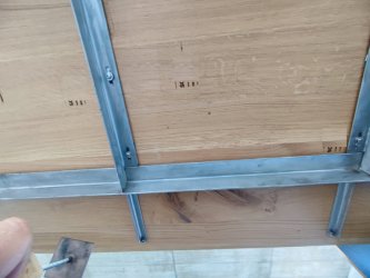

Da ein Tipp der mir extrem viel Ärger erspart hätte. Schweißt die winkel an die wangen erst an wenn der Boden fertig ist. Der Meterriss wird selbst bei guten arbeiten nicht eingehalten. Ich musste alle wangen abflexen und neu schweißen leider sieht das unschön aus. Für die Baustellentreppe nehmt einfach holzwangen in den stahlwangen.

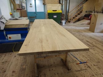

Ich hab eine 31cm dicken und abrichthobelmaschine. Bei Eiche haut die mir immer beim Abrichten die letzen 5cm eine Delle rein ka warum. Beim dickenhobeln geht es. Da Ich mit meinem Hilfsarbeiter da mit planfräserhilfskonstruktion etc. sicher eine Woche gebraucht habe, hab ich die Platte in einer Tischlerei eines Bekannten machen lassen. Das Eichenholz hab ich bei einem Bauern gekauft. 5+ Jahre gelagert. dann war es 1/2 jahr in meiner Trockenkammer ( dauerhaft 40% Luftfeuchte bei 28° am Anfang 2 Monate 30% bei über 30°(da konnte ich alle 2 tage einen 5l eimer ausleeren) kurzfristig 1 tag auf 50°+ aufgeheizt zwecks schädlingen). Dann hatte ich das Holz fast ein Jahr im Raum wo jetzt der Tisch steht weil sie das früher bei hochwertigen Möbeln auch so gemacht haben. Den Tischer hab ich gebeten das maximale rauszuholen. Der hat aus 4m Dielen 3,8m geschafft. und aus so 1.8+m dielen (mit naturkante kleinste breite 1,8+m) hat er 1,05m Tischbreite bei 10 durchgehenden lamellen geschafft. Der chef der Tischlerei hat sich das angeschaut und mir gesagt sein Meister hat das nach bester dauerhaltbarkeit verleimt, also das holz so geschnitten und sortiert das mir garantiert nie fugen reisen. Das sind ja 3,8m durchgehende lamellen. Hab so 1000€ gezahlt bin zufrieden. Falls ein Fehler auffallen solle, was ich nicht glaube bitte schreiben.

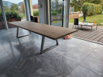

Die Unterkonstruktion nochmals. Langlöcher verschraubt. Weil wir den masiven warmgewalzten Bauedelstahl (so 5-6mm Material!) genommen haben und kein gekantetes Blech ist die Unterkonstruktion auf die 3.6m die sie lang ist nicht 100% gerade. auch die seitlichen "Gratleisten" sind nicht ganz gerade. Als Tipp bei jeder schweißnaht kommt wärme ins Material. Egal wie man das schweißt sobalt man eine feste Schweißnaht hat ist das nie 100%. Nichtmal wenn man das komplett eingezwingt schweißt. Immer mit Wasserwaage oder Lineal kontrollieren. Eventuell einseitig aufflexen etwas über 180° verzwingen und dann nochmals eine Naht.
Aufgrund der Beschriebenen umstände habe ich mit Waage und Glaserdistanzplastik den Tisch komplett gerade ausgerichtet, dann unterhalb bei den Eisen wo keine Distanzer waren die einzufräsenden mm markiert und dann großzügig die Platte eingefräst. dieses Glaserplastik eignet sich auch super als distanzhalter für terassen etc. ich hab das dann auch zwischen Metall und holz gegeben wo ich etwas zu viel gefräst habe, das Plastik ist pp das hällt ewig.
Die Gratleisten sind mit seitlichen Langlöchern und Beilagscheiben angeschraubt.
Fällt hier jemand ein Fehler auf nicht das ich etwas übersehen habe und eine Leimfuge reißt?

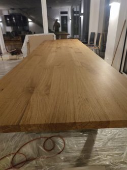

Tischplatte wurde dann von 80-180 geschliffen. (180 ist Anweisung des Lackherstellers).
Ich habe für die Tischplatte und für die Stiege dann doch kein Öl genommen. Ich bin inzwischen mit einem Großhändler für Industrielacke/Öle/Farben gut befreundet der Tischlereien beliefert. Der hat mir (ohne Verkaufsabsicht weil er mir das Material schenkt) von Chroma 2k Natureffektlack empfohlen. Das Holz schaut im Trockenzustand sehr sehr nahe an frischen Holz aus so wie matte Ölung. Das Zeug ist der Hammer. Mit Walze aufgetragen verfliest es und schaut aus wie gespritzt. Die Schicht ist nach 20-30 min bereits trocken und überlackierbar. (ein 180er Zwischenschliff ist möglich) 2 schichten reichen. Es ist extrem abriebfest. Ich hab schon ein anderes Projekt damit lackiert, eine Theke die inzwischen extrem beansprucht wurde, die schaut wie neu aus. 180 wird es maximal geschliffen damit der Matteffekt nicht leidet.

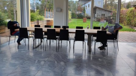

So jetzt das fertige Ergebnis.

Sieht super aus. Nur die Wange Wandseitig, bleibt die so?

nochmals geschliffen/ poliert aber sonst ja. Ich musste ine Verbindung zur wand machen, unten hätte ich es nicht überall machen können weil da bald ein Fenster kommt.

Mir gefällt die Platte, lang und schlank. Mit Reissen etc. würde ich mir da überhaupt keine Gedanken machen, es ist eine ganz normale Platte, nach deinen Aussagen hergestellt unter Berücksichtigung aller Relevanten Punkte.
Das Gestell ist in einigen Sachen überdimensioniert, an anderer Stelle dann unterdimensioniert :emoji_slight_smile: Die Optik ist ja industrie-design typisch, mir gefällt sie und passt zu deinem Raum.
Die überdimensionalen Versteifungsknie in alle Richtungen sind etwas Overkill. In der Längsrichtung wäre ein Knieblech wohl ausreichenen, das andere ist redundant. In der Plattenebene braucht es keine Aussteifung, weil du ja die Platte drauf hast, mit Dutzenden Schrauben.
Die "Gratleisten / Querträger" auf denen die Platte liegt, das sind viele und reichlich...da sie aber nicht durchgehend sind, liegt nun die höchste Belastung auf der dünnsten Stelle, in der Schweißnaht wo das dünne Profil an den Längsträger geht.
