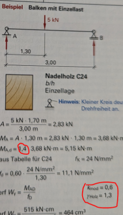

Stark, danke für die AntwortDie 1,4 sind der design wert also mit Sicherheit. Damit bekommst den bemessungswert für dein Moment.
also die 1,4 sind Konstant ,also immer ein Festwert?
will des nur wissen um das nachzuvollziehen![]()
