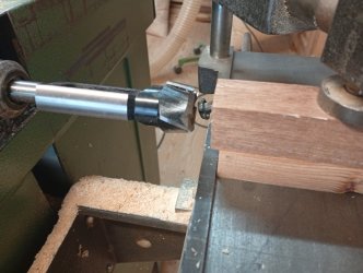

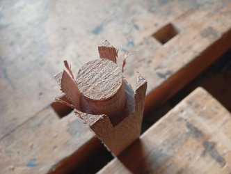

so, habe das mal mit nem Zapfenschneider ausprobiert.
Ein Stück Mahagonileiste lag da gerade rum.
Zapfenschneider in die Langlochbohrmaschine, 2750U/min, Bohrtiefe auf 24mm eingestellt.
Das Bohren war problemlos in ein paar Sekunden erledigt.
Nun noch die Ecken absägen.
Fertig. Das Schreiben hier dauert länger, als die ganze Aktion.
Auch wieder ein schönes Beispiel, wofür man so eine Langlochbohrmaschine unter vielem Anderen brauchen kann.

geht sicher auch mit nem Bohrständer, oder einer Tischbohrmaschine, ist nur umständlicher einzuspannen.
Ich war mir nicht sicher, ob das Bohren in Hirnholz funktioniert, darum mein Test.
