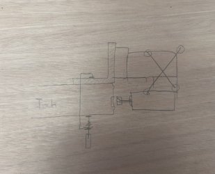

@brubu
Man kann bspw. einen Aufspannwinkel auf den Tisch klemmen und dann mit der Magnetbohrmaschine und Flachsenker die Befestigungspunkte eben „fräsen“ (bohren). So wirds absolut winklig zur Tischoberfläche.
Hab ich schon so praktiziert für die Aigner-Schienen, einfache Sache und ohne Spezialwerkzeuge umsetzbar.
Quick&Dirty Skizze:

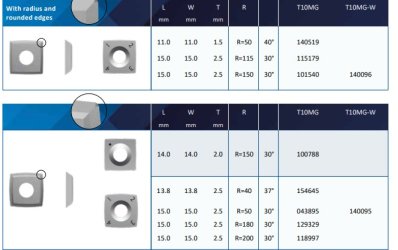

Kleines Update: ich hab vor nem Jahr dieses hier bezahlt für eine für mich bessere HM-Qualität als der Standard:
50 Wendeplatten 14 x 14 x 2,0 mm – R=150 in Qualität T 04F CR Preis: a` 2,95 € netto
Und wenn man dann mal den Preis von HM-Wendeplatten zu denen von HSS-Messern in Vergleich setzt, wird klar, wie günstig diese Messerchen im Vergleich zu Streifenmessern in HSS sind:
Beispiel: Welle mit 400 mm Ø: braucht 29 Wendeplatten a 14 mm Breite. Kosten, wenn man sie gut kauft, 29 x 3,50 Euro = 101,50 Euro inkl. Steuer.
Für diese 101 Euro kauft man sich 29 Wendeplatten, die je 4 Schneiden haben, also kostet eine Schneide 101 : 4 = 25,40, und das in HM-Qualität mit einer sicher 20-fach höheren Standzeit gegenüber HSS-Streifenmessern.
Da ich seit langem keine Streifenmesser HSS mehr gekauft habe, höre ich gern, was die so kosten zur Zeit. Ich gehe mal von über 25 Euro das Stück aus, das Schärfen wird auch nicht unter 10 Euro kosten, damit ist man nahe am Preis für Wendeplatten. Sicher wirds billiger wenn die HSS dann -zig mal geschliffen wurden, aber die Rechnung geht trotzdem zugunsten der Spiralwelle auf.
Und noch böser siehts bei Tersa in HM-Qualität aus, dort kostet 1 Streifenmesser mit 2 Schneiden über 100 Eruo, also locker das doppelte ggü. HM-Wendeplatten.
Die Dinger sind einfach jetzt Stand der Technik, und werden sich industrieweit durchsetzen, wenn nicht schon geschehen.
