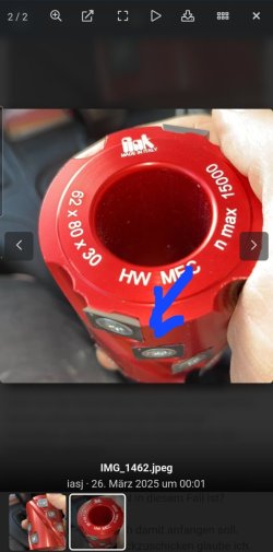

Den Unterschied, den ich auf die Schnelle sehe, ist dass die Plättchen 'rückwärtig gesehen' wohl über den Körper rausstehen. Damit dürfte die Formschlüssige Befestigung nicht gegeben sein.

Klar sind die formschlüssig. Sieht man ganz gut auf Foto 2
Schau nochmal genau hin und vergleiche mit anderen Herstellern. Für mich siehts so aus, als ob die Platten an der Oberkannte leicht überstehen. Dann hätte der den spitzeren Schneidwinkel .
Ja sieht so aus. Bisschen überstehen tun die wohl. Aber formschlüssig sind die trotzdem. Möglicherweise hat der einen Hauch spitzeren Schneidwinkel - beides sind doch aber keine Ausschlusskriterien für MAN?

Es sieht so aus, ja. Aber ich kann auch nicht verstehen dass dies MAN ausschliessen sollte.
Reden wir von Formschluß oder bißchen Formschluß?
Vorab: ich bin kein Werkzeughersteller, kann also nicht beurteilen wieviel Formschluß es für Formschluß braucht.
Wäre schön, wenn der TE das vll mit dem Hersteller mal erläutern könnte.

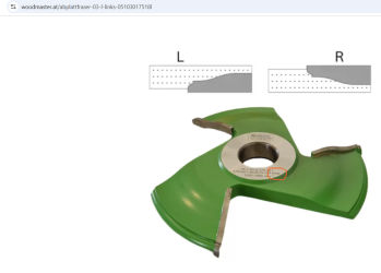

Ok, wer von Euch erstellt jetzt das Prüfzertifikat für MAN ?
M.W. gibt es für die MAN Kennzeichnung keine Prüfung.
Das entscheidet der Hersteller wie er ihn fertigt, ein Fräser kann auch wie ein MEC Fräser ausschauen und das MAN Label haben.
Will man einen geprüften Fräser, dann sollte er das BG Test Zeichen haben, zumindest für Deutschland.
