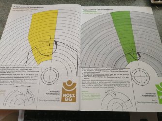

Aus dem Fräser Museum gezogen.
Bild 1 BG Holz 1984
Bild 2 BG Holz 2004
Natürlich nicht mehr aktuell
