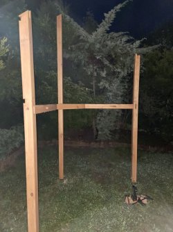

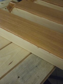

Ich habe KVH und Osmo Terassen-/Douglasien-Öl 004 genommen. Langzeiterfahrung habe ich noch keine, da es noch im Bau ist. Wände und Dach werde ich mit Osmo Landhausfarbe bepinseln, die hält bei mir inzwischen drei Jahre auf Birke MPX Möbeln auf dem teils überdachtem Balkon.
Die Osmo-Produkte funktionieren ganz gut, ob Terrassenöl oder Landhausfarbe, ist fast alles die gleiche Basis und funktioniert ähnlich.
