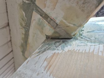

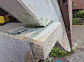

gibt es ein aktuelles Photo von Deiner Pfette,Sparrenverbindung. Hatte soweit verstanden das die Fachleute hier sagen das man besse gar kein Dichtmitel nimmt. Du empfiehlst ja die "Histolith Sanopas Holzrisspaste"
Bei mir war die Pfette Sparen Verbindung weggefault. Habe die Region mit Renoflex restauriert.
Ich überlege die Fugen ebenfalls mit Renoflex dicht zu schmieren. Denke aber das die Fuge reißen wird, und das Wasser da ebenfalls rein läuft, und schlecht trocknen kann.
Die Pette hat ca 3 mm Gefälle, von der kritische Fuge weg, damit Wasser gut abläuft. Werde
das noch richtig polieren und glatt streichen damit das Wasser möglichst schnell weg fließt.
