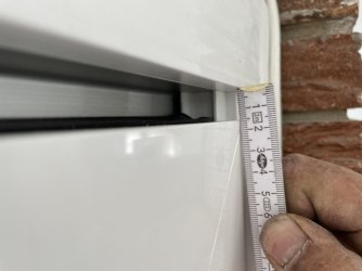

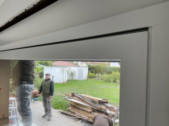

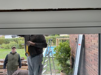

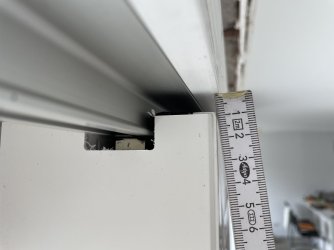

Hier ein paar Fotos die etwas weiter helfen

4.148
ein Bild mit 3-4 m Abstand wäre gut wegen den restlichen Spaltmaßen
wenn alles im Wasser und Winkelig - müsste die Tür auf Bild 3 von oben nach unten - unten deutlich mehr Luft haben als oben
so ist es schwierig die Ursache zu erkennen - bin aber kein Fensterbauer ist andere Ausbildung.....
11.025
auf die Gefahr, dass ich es nicht richtig verstanden habe, kann es sein, dass das obere Rahmenfries durchhängt? Sind die Flügel (oder gibt es nur einen) links und rechts gleich hoch?
