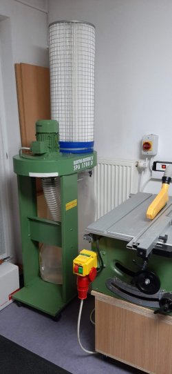

ich habe noch eine ältere aber kaum genutzte SPA1700 D von EB.
Lohnt es sich, das Geld für eine Filterpatrone auszugeben?
Ziel ist, den abgegebenen Staub der Anlage auf ein Minimum zu bringen, weil der Hobbyraum fast im Wohnbereich ist.
Schaffe ich das mit der Anlage?
Es gibt viele preisgünstige Anlagen im Internet, aber irgendwie traue ich denen nicht so.
Meine alte 400V Absaugung kann doch nicht so schlecht sein, oder?
Bevor ich aber das die fast 300 Euro da reinbuttere, frage ich lieber mal nach.

Hat die noch den originalen Stoffsack? Dann auf jeden Fall auf Filterpatrone umrüsten. Gerade der Feinstaub geht ja durch den Sack ungehindert durch, und der ist ja das Problem.
Inwieweit das den Staub komplett wegbringt hängt ja total von den konkreten Bedingungen ab, zum Beispiel was überhaupt abgesaugt wird. Aber auf jeden Fall ist es eine enorme Verbesserung beim Feinstaub. Und der ist ja das Problem, weil er überallhin schwebt und auch Gesundheitsschädlich ist. Die groben Späne kann man einfach auffegen.

Das heißt, die Anlage ist es wert, hier zu investieren.
Ich hatte hier irgendwo gelesen, dass bei dem Typ anscheinend der Staub durch den Motor nach außen geht.
Und ja, ich hatte immer den orginalen Filtersack. Ich hatte mich zu wenig mit dem Thema beschäftigt.
Wenn man nur ab und zu mal was zusägt, macht man sich zu wenig Gedanken.

Eine Patrone gäbe es noch zu kaufen . Stören würde mich aber die fehlende Abreinigungsmöglichkeit . Wie immer wird das leidige Platzproblem in deutschen Hobbyräumen auch in diesem Fall nicht ganz unwichtig sein . Die Luftleistung dürfte mit der größeren Filterfläche (5,5 m²) um ca. 15-20 % steigen :emoji_thinking: . Dann könnte es vielleicht auch für eine PK255 reichen :emoji_innocent: .

Ich will damit eine PK255 absaugen, eventuell noch eine Kappsäge (auch von E:emoji_sunglasses:
Beide Maschinen haben einen 100 mm Anschluss.
Damals 1999 hatte ich die Kreissäge und Absaugung zusammen gekauft.
Die beiden waren jetzt eine Zeitlang ausgelagert und stillgelegt, jetzt erst werden sie reaktiviert.
Aktuell betreibe ich die den Abzug noch mit dem Filtersack.
Ein Patronenfilter kostet 280 € bei Amazon oder 10 Euro weniger im Link von Holz99. Herzlichen Dank dafür.
Ich säge in der Regel nicht viel, der Hauptaugenmerk liegt darin, dass meine Werkstatt bestmöglich sauber bleibt.
Die Lautstärke der SPA1700 (400V) ist angenehm leise.

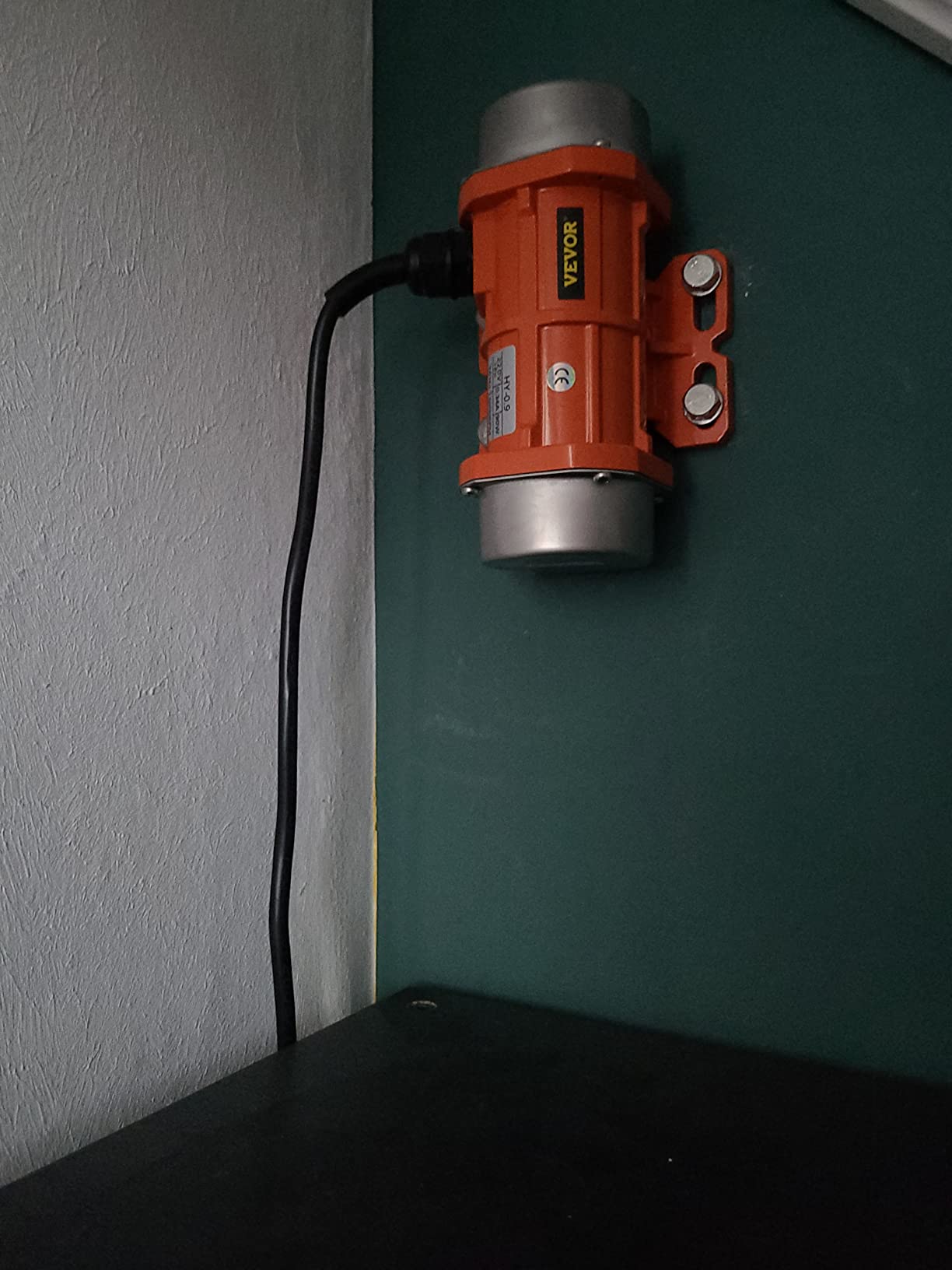

Dann kauf dir diese Patrone . Die reine Luftleistung der Absaugung wir durch den Faltenfilter (→ größere Filterfläche) nochmal spürbar steigen und die geringe Lautstärke der Anlage halte ich auch für wichtig. Als Abrüttelung würde ich mir so ein Teil auf dem Deckel befestigen . Lässt sich mit einem passenden Dimmer/Regler auch runter regeln .

Das mit dem Abrüttelmotor ist eine gute Idee. Da werde ich mir was basteln.
Mitglied 120553
Hast du das schonmal so verbaut?
Nein , ich habe an drei Absaugungen mit Filterpatrone jeweils eine Kurbel oder einen Hebel . Hätte ich so eine mechanische Vorrichtung nicht , wäre so ein Rüttelmotor mein erster Lösungsversuch . Falls es wider erwarten doch nicht klappt , kann man seinen Pelletbunker damit optimieren , Beton verdichten oder widerspenstige Nachbarn zur "Rason" bringen ( hier beschrieben bei den Kommentaren )

Gerade habe ich die Patrone bestellt, damit das Thema bei mir einen Abschluss findet.
Vielen Dank an alle.

Ich habe mir jetzt noch den Rüttelmotor bestellt, den "holz99" vorgeschlagen hat.
Wenn er verbaut ist, kann ich hier die Erfahrungen einstellen.
Es ist schon beachtlich, was so alles nach unten fällt, wenn man auf den Filter klopft. Ich denke, dass eine regelmäßige Abrüttelung den Filter sauber hält.
