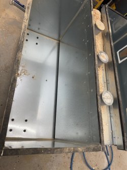

Hast du keine Säcke, muss die Kiste hingegen dicht sein.
bei meiner Reinluft ist eine Unterdruck Öffnung in der Kiste, die saugt den Sack an die Außenwände, die musste ich verschließen mit einem Klebeband. Der Typ wo ich die gekauft habe, hatte mir erklärt ich soll ohne Sack arbeiten und die Öffnung muss offen bleiben, hätte dann viel mehr Leistung. Richtig, Leistung am Filter vorbei... reine Luft, mit viel Staub dabei :emoji_wink:
4.425
Wenn du dir Kiste ausleerst, brauchst du keine Säcke. Hast du keine Säcke, muss die Kiste hingegen dicht sein.

Der Schlitz im Boden wird mit den 3 Lüftungsöffnungen mit Filter schon einen Sinn haben.
Direktbefüllen ohne Säcke wird kaum funktionieren.
7.550
Die Öffnungen können abgeklebt werden. Die sollen wohl die Säcke unter Unterdruck halten.

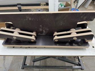

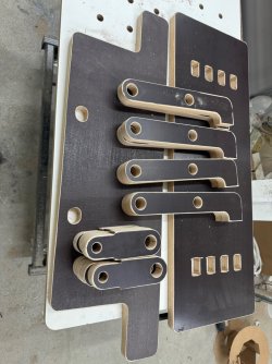

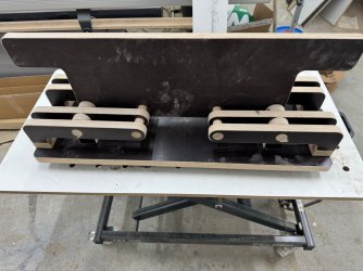

Was ist daraus geworden....
mal sehen was ich noch ändern muss wenn ich die Vorrichtung zum erstem mal Teste (klebe noch Schleifpapier zwecks Rutschhemmung auf)
Bilder folgen sobald ich Spänesäcke tauschen muss.
