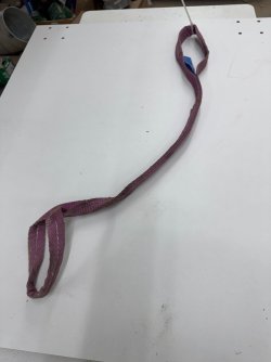

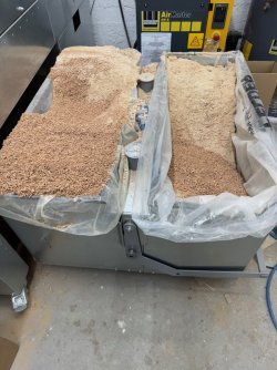

Hat jemand ne gute ein Mann mit Stapler Lösung für das leeren der Spänesäcke
Die mitgelieferte Lösung funktioniert nicht so ganz.

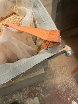

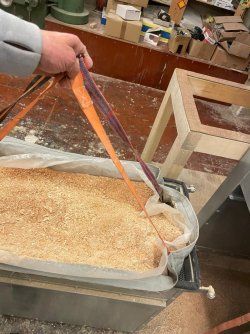

Der Gurt auf Bild 2.
Das funktioniert bei einem eckigen Sack nur nicht so gut
Mit Kabelbinder hab ich die 2 kurzen Ecken zusammengefasst+ Gurt
so konnte ich die ersten 2 Säcke dann zwar irgendwie rausheben aber toll war das nicht.
Vertreter meinte breite Hebegurt (also 150 mm) aber ich kann mir das nicht vorstellen das das funktioniert selbst mit 2 pro Sack.
Blecheinsatz hatte ich überlegt aber der bräuchte dann einen öffenbaren Boden
Klemmzange wie zum Steine oder Plattenheben war auch ne Überlegung
Platte unter die Säcke und daran dann 2 Gurte bzw. 4
Nachtrag: Stahlrahmen oberhalb der Säcke ähnlich Hebetraversen
aber da hatte ich keine gute Idee wie man die Säcke fest bekommt
hatte die Hoffnung das einer hier im Forum ne funktionierende Lösung hat um die Säcke mit Stapler rauszuheben.

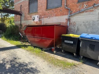

Ich komm nicht von allen Seiten mit dem Stapler an der Container ran - OK Container ist ca. 2000 mm
ist nicht ganz einfach die Säcke von Leiter aus aufzuschneiden bzw. von den Staplergabeln in den Container zu bekommen.
Kippen wird da kaum gehen sonst wäre die Idee gut.

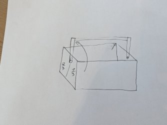

Ich kann mir entweder eine kippbare Kiste vorstellen oder ggfs einen klappbaren Rahmen direkt in der Kiste.
Wenn man da mit dem Drehpunkt etwas knobelt, kriegt man es bestimmt hin, dass man die Kiste rauszieht und den Bügel hochstellt und dann mit dem Stapler aufnimmt. Bei Container dann drüber halten und evtl mit nem Seil auskippen.
Wenn man den Drehpunkt unten an die Kiste macht, muss man aufpassen, dass die nicht zu stark umschlägt. Kennt man ja von allerhand Kippmulden.
Mit etwas Hirnschmalz bekommt man das auch hin, dass das Ding nicht jedesmal im Container landet.
Ist halt testen, wenn es dann funktioniert ist halt geil.
