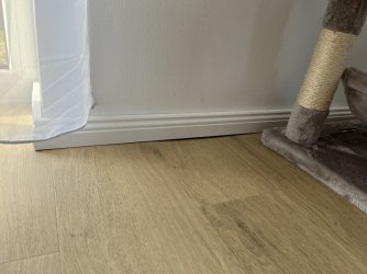

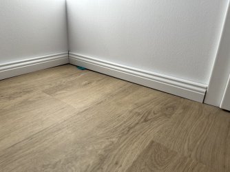

Guten Tag zusammen,
wir sind Mai 2023 in unseren Neubau gezogen und bin gerade dabei die Sockelleisten zuzuschneiden.
Leider hat der Estrich an manchen Stellen etwas geschüsselt, sodass ich jetzt etwas Probleme habe die Sockelleisten optisch ansprechend zu verlegen.
Auf dem Erstich haben wir Trittschalldämmung und lose verlegtes Klick-Vinyl. Ich Suche aktuell nach einer Möglichkeit die Fugen unterhalb der Fußleisten zu kaschieren.
Wir haben Hamburger MDF Fußleisten in weiß, 60mm hoch, 19mm stark, die wir mit Montagekleber an den Wänden befestigen.
Ich habe zwei Bilder angehangen die zeigen, dass es bis zu 5mm Differenz zum Fußboden gibt.
Ich habe lange recherchiert. Unter anderem Frage ich mich ob eine hochelastische Fugendichtmasse sinnvoll ist, da der Boden beweglich bleiben muss.
Dann habe ich noch gelesen, man könnte an den unebenen Stellen die Fußleisten trennen und die Schnittpunkte mit Acryl korrigieren und so die Höhenunterschiede ausbessern. Die dritte Möglichkeit die ich gelesen habe sind selbstklebende Dichtbänder in weiß.
Ich möchte die ganze Sache jetzt am liebsten nur einmal anpacken, deshalb bin ich auf Rat angewiesen.
Ich bin sehr dankbar, wenn jemand mir ein Profi oder jemand mit einem ähnlichen Problem über seine Erfahrung unterrichten kann. :emoji_slight_smile:
Vielen Dank vorab und ein schönes Wochenende! :emoji_slight_smile:
Gruß Adrian

Hallo Adrian,
wenn die "erhöhten" Stellen weniger sind als die Vertiefungen, dann würde ich die Leisten an den entsprechenden Positionen mit dem Hobel anpassen, was bei MDF gehen sollte. Vielleicht auch mit der Stichsäge, wenn du die gut beherrscht.
Viel Erfolg

CX 132, 132F oder 133 von Hamburgerleiste. Wenn du eine davon vor deine Leiste davorsetzt, könntest du die etwas an den Boden anpassen. Die sind ja flexibler, insbesondere die 132F. Aber die Dellen sind schon heftig. Das wird man trotzdem noch sehen. Zumindest die ersten Wochen. Dann gewöhnt man sich dran. Sagt jemand mit einem Haus von 1821. Gerade ist hier auch nichts.
Mit dem Hobel find ich es schwierig, das gut hinzubekommen. Evtl. mit einem Schweifhobel. Frage mich dann aber auch, wie sich die Beschichtung verhält. Evtl reißt die ein.

Das wird angehobelt, dafür haben die Fußleisten unten eine 15° Schräge, dann hat man dort nicht soviel Material. Es geht auch mit der Stichsäge (von unten sägen). Von irgendwelchen Füllmassen an der Stelle halte ich nichts.
Noch ein Tipp: am Übergang zur Bekleidung des Türfutters schneide ich immer eine Fase an die Kante der Fußleiste, um den Übergang optisch etwas angenehmer zu gestalten

Ich muss den Estrichleger an der Stelle in Schutz nehmen. Ein Tag nach Verlegen war alles gut in Waage. Es gab leichte Probleme bei der Estrichaufheizphase wo das Programm einmal abgebrochen hat, ich denke das wird einen wesentlichen Teil dazu beitragen.
Es ist wie es ist, ich muss jetzt mal schauen wie ich als Laie das bestmöglich umsetzen kann. :emoji_grin:
Mit dem Hobeln tue ich mich etwas schwer, da man nicht sagen kann, es wären weniger Erhöhungen als Vertiefungen.
Zudem habe ich wie oben genannt auch Bedenken, ob die Beschichtung dann noch ordentlich aussieht, bzw. genügend Schutz beim Bodenwischen gegeben ist. Auch habe ich die Befürchtung, wenn ich die Leisten hoben, dass ich hier und da Schwierigkeiten habe die einzelnen Leisten wieder auf Stoß zu setzen.
sowas wäre evtl. eine Lösung wenn man nicht mit Silikon abfugen möchte
Die hier unten aufgeklebt wäre schöner sofern die Leisten noch nicht an die Wand geklebt sind
Die Lösungen sind für mich wohl mit am einfachsten Umzusetzen. Damit werde ich mich mal genauer beschäftigen.
