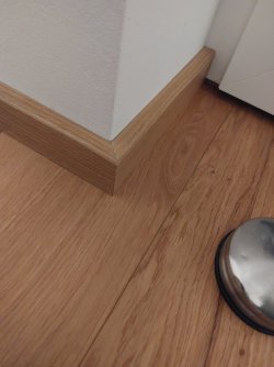

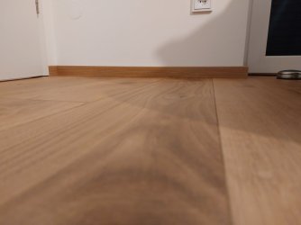

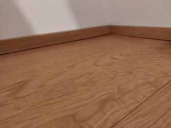

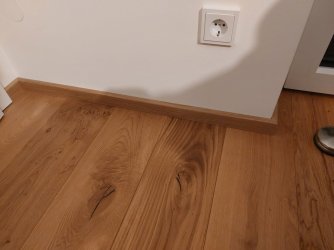

Licht und Schatten...

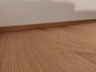

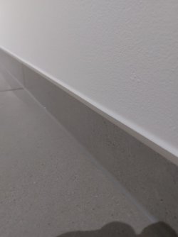

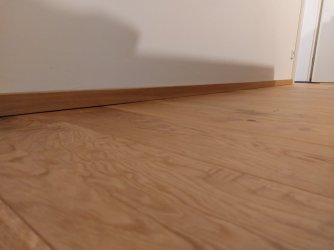

Nachbar hat mir seine Kappsäge vor die Tür gestellt - Einhell... Lässt sich in alle Richtungen einstellen und sägt einigermaßen vernünftig. Ggf. etwas wenig Drehzahl.
Ginge natürlich besser aber ich komm zurecht.
Winkelmesser ist gekauft, zwischen 90 und 92° hab ich bisher gefunden.
Allerdings schon bei der ersten Ecke Bastelei - Leisten müssen hinten bearbeitet werden weil die Clips nur bei 100% rechtwinkliger und glatter Wand richtig funktionieren. Unter Realbedingungen muss an den Leisten etwas Material weg, dann stehen die am Ende auch senkrecht ganz an Wand und Boden.
Außerdem war der Boden buckelig was ich ausgeschliffen hab.
Die nächste Wand ging gut ohne zu viel schleifen.
Dann wurde es schon spät, hab mich trotzdem überreden lassen weiterzumachen.
Da muss ich wohl nochmal dran... Die 4m Leisten bieten halt auch keinen Stoß zum schummeln.
Gibts da vl. einrn Trick wie man die Bodengeometrie auf die Leiste übertragen bekommt? Das Thema hab ich wohl an so gut wie jeder Wand...

........ Leiste vormontieren, mit Klötzchen in der Stärke des größten Spalts
unter dem bleifreien Bleistift anreißen.
Bei längerem gleichmäßigem Spalt die Leiste runterdrücken
und mit einem dünnen kopflosen Stahlnagel fixieren.
Nagel leicht versenken, Hartwachskitt drauf.

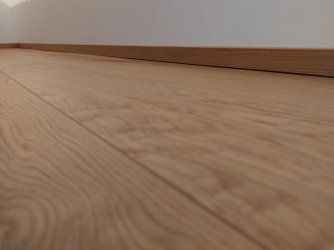

Anhang anzeigen 194489 Anhang anzeigen 194490
Profis arbeiten (in meinem Fall) mit Heißkleber und (angefangene Silikon und Acrylresten) Montagekleber. Durch den Heißkleber hat man eine super Anfangshaftung und kann die Leisten da hindrücken wo man Sie braucht. Im Übrigen klebe ich auch die Gehrungen damit zusammen.

Habt ihr noch einen Tipp wie man die Sockelleiste am besten bearbeitet?
Die eine die ich angepasst hab wurde von Hand geschliffen... Die war aber nicht einmal 1m lang und hatte genau einen Buckel zum schleifen.
Bei ca. 110m die noch übrig sind werd ich da alt...
Zur Hand hätt ich ein Multitool mit Schleifteller (DTM51 - noch nicht für die Anwendung probiert weil gefühlt zu unpräzise) oder einen Schwingschleifer (DBO380) - letzterer hat sich als nicht praktikabel erwiesen.
Schleifen scheint generell eher mühsam zu sein.
Einen Fräser DRT50 hätt ich auch noch und würd sich gut eignen, ich hab aber Angst, dass ich derartige Freiformen nicht sauber hinbekomme.
