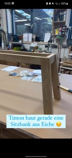

Hallo, habe vor kurzem einen Europäischen Nussbaum aufsägen lassen, er ist soweit Trocken, jetzt möchte ich mir daraus eine Sitzbank für den Innenbereich bauen, die Sitzplatte bekomme ich soweit hin, bin mir nur beim Untergestell unsicher wie man das am besten löst, vielleicht hat jemanden eine Antwort auf meine Frage.
Hier erstmal die allgemeinen Maße:
Platte 1200mm x 400mm x 30mm oder mehr je nach dem was ich rausbekomme nach dem Hobeln, habe sie auf 40mm aufsägen lassen
Sitzhöhe sollte 450mm betragen.
Habe mir gedacht das ich die Zargen und die Füße 50x30mm mache, reicht das aus ? Bei den winkeln war ich mir jetzt auch nicht Sicher was man da nimmt um die Schräge zu bekommen, habe jetzt 10° genommen, ist das zu wenig oder gibt es da einen optimalen Wert ?
Anbei ist noch eine Zeichnung und das Beispiel wie es werden soll
Vielen Dank schon mal im Voraus und einen schönen Sonntag.

Vor kurzem aufschneiden lassen und soweit trocken passt nicht zusammen.
Warum machst Du die Beine nicht einfach gerade nach unten.
Das ist statisch in jedem Fall besser (und beim Bau auch wesentlich einfacher).
Die abzutragende Last geht kerzengerade nach unten.
Die Maße für Banktiefe und Höhe passen und sind Standard.

Der Stamm lag schon 5 Jahre Trocken in der Garage, habe die einzelnen Bohlen gemessen haben 13% - 14% Restfeuchtigkeit, ich weiß das um die 12% optimal sind.
Mir würde das schräge Optisch besser gefallen und möchte auch was dazu lernen.
9.617
13-14% sind mit was gemessen?.
Und selbst wenn das stimmt wären das zu viel.
Die Bankplatte muss deutlich trockener sein.
8-9% würden passen.
Design ist Geschmacksache, ich wollte Dich da nur darauf hinweisen dass gerade einfacher wäre.
Ich habe ja aber keine Ahnung wie fit Du handwerklich bist.
Vielleicht ist das Gestell ja ein Klacks für Dich.
