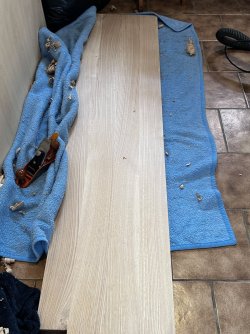

Ich habe heute Nachmittag noch meine erste Verleimung weitestgehend plan Gehobelt. Bin sehr zufrieden fürs erste Mal
pb57
18. September 2023
515
Rheinland
Kompliment, das sieht (wenigstens für meine nichtprofessionellen Augen) sehr sauber aus!
