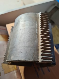

Im Profibereich schaffen wir das schon, wenns ziemlich rustikal wird 'färben' wir schonmal Sägeblätter und 'entfärben' dann mit Stemmeisen oder Ultraschall.
Guckst Du:

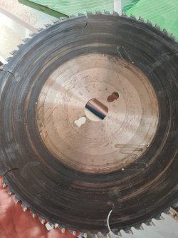

oh man @wasmachen das ist ne Kreissäge kein Kreisbrenneisen. Oder woltest du statt Wildeiche und Kernbuche mal Brandkiefer kreieren. :emoji_slight_smile::emoji_nerd::emoji_wink::emoji_wink::emoji_wink::emoji_wink::emoji_wink::emoji_smiling_imp:
Kiefer gibts ned, nennt sich Föhre....
Hab ich als Gummischneideisen verwendet. So n 3cm Block war mir nix mit dem Stanleymesser...
Greift sich aber Geil an, so ne 'aufvulkanisierte' Gummischicht :emoji_ghost:
Das andere Ding war mal Blau...

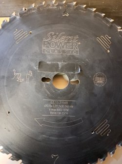

bin auf das silberne Silent Power von Felder geweselt und bin damit sehr zufrieden.
Man erkauft sich die spürbar leisere Geräuschkulisse mit kürzeren Zähnen, d.h. wenig oft nachschärfbar.
Aber das ist es mir täglich wert.
