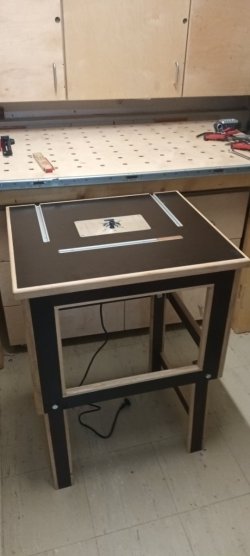

Als Werkstattmöbel top. Wir haben Fahrzeugeinrichtungen
für Handwerker damit gebaut. Mittels Lamello und Kreg
zusammengeschraubt. Das Schwarz muss man halt mögen.
Schau mal, das gibt es auch in schwer aus Eukalyptus. Viell.
besser als die leichte Pappel.

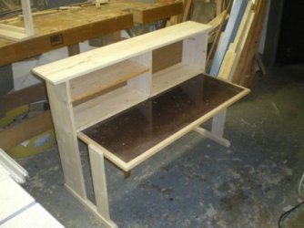

Ich hatte 2008 Chinasiebdruck gekauft, um daraus eine Schreibplatte für den Schreibtisch meiner kleinen Enkelchen zu bauen. Die Platte war exakt plan, die inneren Lagen akkurat und ohne Fehlstellen.
Vor etwa zwei, drei Jahren wollte ich – auch für Werkstattzwecke – noch einmal so eine Platte kaufen. Als ich sie mir im Holzhandel angeschaut habe, kam das große Grausen. Leichte Ausblühungen an der Oberfläche, insgesamt recht wellig. Und gestunken wie die Pest. Ich habe darauf verzichtet.
Mein Sohn wollte voriges Jahr eine Plattform für den Anhänger (PKW) bauen und hat sich zwei Platten gekauft. Beim Zusägen fielen erst einmal stäbchenweise die Mittellagen heraus. Schlechte bis gar keine Verleimung. Da die Außenkante rundum mit einer Art Dichtmasse versiegelt waren, war das vorher nicht zu erkennen. Schade, ich habe vor der Entsorgung keine Fotos gemacht ...
Für Schalungszwecke (wofür sie eigentlich gedacht sind) mag das gehen, aber für etwas anderes?
